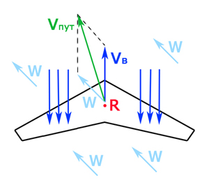

asterix20 wrote:Итак снова. Вот картинка
Если смотреть на этот самолет сверху, перпендикулярно линии горизонта, из буквы R - куда будут направлены силы?
Может все же выйдем из 2д и перейдем в 3д? ответ на изначальный вопрос расположен в другой плоскости.
Хорошо, давай перейдём в 3D, как ты просишь.
Вот вид сверху (только заменил планер на дельтаплан).
Сила R - направлена строго вверх, поэтому мы видим её как точку (красная точка).
Сила G - направлена строго вниз, поэтому мы тоже видим её как точку, ну или не видим, потому что она скрыта под силой R.
Никаких других сил, действующих на дельтаплан в установившемся планировании по прямой - НЕТ!
Дельтаплан движется сквозь воздушную среду со скоростью Vв (синяя стрелка).
Это означает, что воздушная среда (молекулы воздуха) обтекают дельтаплан в прямо противоположном направлении (синие стрелки), то есть строго спереди.
Сама воздушная среда ВМЕСТЕ С ДВИЖУЩИМСЯ В НЕЙ ДЕЛЬТАПЛАНОМ движется относительно земли со скоростью W (голубые стрелки).
При этом дельтаплан движется относительно земли со скоростью Vпут (зелёная стрелка) - которая является векторной суммой скоростей Vв (движения дельтаплана в воздушной среде) и W (движения воздушной среды относительно земли).
И не смотря на то, что дельтаплан летит относительно земли "крабиком", по зелёной стрелке (и проекция его размаха на это направление меньше размаха), а ветер дует (при виде на всю эту картину сверху) справа-сзади - дельтаплан обтекается воздушным потоком симметрично, то есть набегающий на него воздушный поток дует ему строго "в лоб".
Так понятно?

An.Petrovich wrote:Исходно задача топикстартера была про равнину, долёт до посадки за лесополосой. Ты подменил условия задачи (озвучив специальное требование - что якобы речь идёт про гору). В новых условиях (про гору) ветер на малой высоте над перегибом действительно усиливается. Но мы говорили не про эти условия, а про равнину. Я точно так же могу заявить, что ветер на малой высоте ослабевает - когда ты снижаешься ниже зоны вентури, или приближаешься к земле. И это тоже будет подмена условий, однако я этого не делаю.
Я - не менял. Про хребты кажется Женя написала вначале. Нет?
Я с самого начала писал относительно лесополосы и перелета лесополосы. Это ты и Женя начали писать про полеты до точки, маршруты и финишные глайды. Или опять это я примешивать начал? Я до сих пор пишу про задачу, которая нарисована на первой странице.

An.Petrovich wrote:То, что ветер только сверху и снизу "се обтекает" тоже никто не утверждал.
Ну да. Ты просто игнорировал вопрос о том как обтекает воздух дельтаплан, если смотреть сверху. Впрочем ты до сих пор это делаешь. Развивая демагогию.
Покажи хоть одно пояснение или картинку от тебя для наблюдения за крылом сверху. Сверху это с мачты, а не с неба на землю при крене в 90 градусов.
Почему ты хохмишь и не отвечаешься на вопросы, все твои объяснения ограничиваются отговорками вроде
An.Petrovich wrote:Заблуждаешься, Гена, заблуждаешься. :) Но это легко поправимо. :)
и отверганиемигнорированием посмотреть на происходящее в другой плоскости?
Возьми, с той точки зрения откуда я рассматриваю, сверху. Вот отсюда
(13.6KiB)Downloaded 793 times
Откуда стрелочка. Да объясни ошибку. Потому что я смотрю оттуда. И там нет R и G - они в этой плоскости равны нулю (направлены внутрь картинки и наружу). Ты уже 9ю страницу меня поправляешь в другой плоскости, которую я не трогаю вооооооообще.

Ген, три поста выше Андрей уже нарисовал вид сверху и всё объяснил, прям хоть книжку не читай.
asterix20 wrote:А вот тут давай попродробнее. Что я не пойму и почему нельзя это написать? Ссылкой может подельшься? Я тут в эти причины упираюсь, а ты пишешь, что их не понять :)
Мы уже несколько страниц разными способами тебе объясняем. Вот три поста выше Андрей объяснил понятнее некуда. Неужели поймешь?

Пока давайте не закрывать тему, у меня есть очень важный вопрос к картинке Петровича. Только одна просьба - можешь поменять направление ветра? А то все про полет против, а тут по ветру.

Гена, мне чтобы поменять направление ветра нужно рисовать всё заново, т.к. я уже грохнул исходник (честное слово, не вру).
Я не очень понимаю, что это меняет, но видимо что-то меняет... сможешь тогда сам перерисовать?
И заодно, скажи пожалуйста - нам удалось тебя убедить в том, что в полёте, при наличии ветра, дельтаплан, как материальный объект, обтекается всё равно спереди, а не со стороны ветра?

А я не поленился, и картинку Гене нарисовал. :)
Правда не ту, которую он попросил, а немножко другую:
Летим над лесом.
Задача - вылететь на поле (долететь до линии 2).
Ветер встречный.
2 дельтаплана находятся в равных начальных условиях - на одинаковой высоте и одинаковом удалении от кромки леса (и линии 2).
Дельтаплан А летит строго против ветра.
Дельтаплан Б - летит под углом к ветру.
Каждый на той приборной скорости, на которой он сможет пролететь максимальное расстояние по линии своего пути.
Гена, правильно ли я тебя понимаю, что ты утверждаешь, что когда оба дельтаплана достигнут линии 2, то в точке Б2 дельтаплан Б будет иметь бОльшую высоту, чем дельтаплан А в точке А2?
Если это так, то следует ли из этого, по твоему мнению, что на линии 1, в точке Б1 дельтаплан Б так же будет иметь большую высоту, чем дельтаплан А в точке А1?
