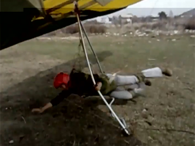

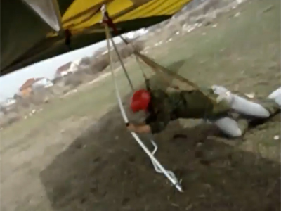

chuffed88 wrote:Всегда страховалась именно этим способом, ну или почти всегда.
Аналогичным образом: https://m.vk.com/video271672368_171202729
Способ позволяет и свернуться в позу эмбриона, и скрутиться в сторону. Но у меня все время были проблемы с руками: они оказывались то под тросами, то как в этом видео на локоть вообще опираюсь, то еще как. Как-то кажется это небезопасно.
Я долго распинаться не буду, ибо тщетно.
Поэтому просто две картинки, и два комментария двух классических ошибок, прекрасно продемонстрированных на этом видео:
1. Левая рука со стойки ВООБЩЕ не убрана, и "навиванием" тут не пахнет. При навивании - усилия рук ТЯНУЩИЕ (когда учлёта ПРОВОРАЧИВАЕТ вокруг стойки и силой инерции срывает с неё, пока он пытается к ней подтянуться; если не удерживается - то пальцы разгибаются, руки срывает, но они остаются целы). Ты же - ТОЛКАЕШЬ стойку левой рукой. То есть здесь ПРЯМОЙ удар рукой в стойку. Такой силы, что она гнется. То, что ты не сломала при этом левую руку - считай, повезло.
2. Правая рука выставлена вперёд, совершенно очевидно для того, чтобы упереться о землю. Никакой попытки схватиться правой рукой за левую стойку тут нет, иначе рука была бы согнута в локте влево, а не вытянута вперёд. То, что ты не сломала при этом правую руку - считай, повезло.
1. Левая рука со стойки ВООБЩЕ не убрана, и "навиванием" тут не пахнет. При навивании - усилия рук ТЯНУЩИЕ (когда учлёта ПРОВОРАЧИВАЕТ вокруг стойки и силой инерции срывает с неё, пока он пытается к ней подтянуться; если не удерживается - то пальцы разгибаются, руки срывает, но они остаются целы). Ты же - ТОЛКАЕШЬ стойку левой рукой. То есть здесь ПРЯМОЙ удар рукой в стойку. Такой силы, что она гнется. То, что ты не сломала при этом левую руку - считай, повезло. Если удар сильный, в конечном итоге руку срывает, а тело разворачивается сильнее. Но не в самом начале.
Взаимно долго распинаться не буду, ибо доказывать бесполезно. Коротко скажу. 1. Начало страховки надо бы делать гораздо раньше, я же начинаю делать практически в момент удара. Время реакции мозга 0,2 секунды. Это не циркуль, инерция идет прямо. Соответственно на стоп кадре я только убрала правую руку и даже не начала пытатьмя скрутить тело. Стойка алюминевая, судя по тому, как она погнулась удар несильный (эти стойки пластелиновые). И по странной счастливой случайности за более сотни или больше падений ни разу не сломала руку при таком способе.
2. Странно, пракая рука в определенный момент каждый раз выставлена для опоры на землю, но каждый раз чудесным образом тело оказывается скручено, рука чаще подо мной или рядом, в этот раз вот оперлась на локоть. А в тот раз, когда захотела именно вытянуть ее вперед и скользнуть вдоль земли, странно - получилось именно это, рука впереди меня! Одна, вторую отпустила не сразу. Может все-таки это говорит о том, что есть тянущие усилия руки, но из-за инерции не получается именно притянуться? Все же сколько раз пыталась, и ни разу не видела видео, чтобы пилот начал страховку именно в момент удара, но успел навиться на стойку...
На замедленном виде каждый раз видно движение по дуге, а не вперед. Смотреть надо как это происходит в динамике, а не стопкадры в отрыве.

An.Petrovich wrote:Я долго распинаться не буду, ибо тщетно.
Не тщетно. Воздастся. :)
Женя. Не, это не совсем то "недонавивание", про которое говорил я и которое так хорошо расписал tyt. Ты не хочешь падать и пытаешься упираться руками. А надо наоборот, падать, но при этом пытаться упасть спиной вперед. Для этого одну руку отпустить со стойки и спрятать на груди. Одновременно начать "скручивание". Второй рукой чуть придержаться за стойку (зацепиться за нее, а не упереться в нее), чтобы добавить момент на скручивание.
Как это выглядит со стороны я не знаю, но в голове так :)
