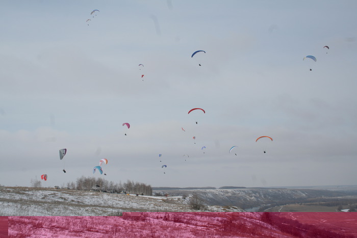

Валерий С wrote: Есть один серьезный недостаток. На склонах (которых немного в равнинной местности) очень тесно. И самое неприятное - соседство с парапланеристами, которые медленные, мягкие и парашюты. И всех считают такими. У меня на глазах парик пришел под склон, разложился и поднял крыло. Перед носом у заходящего на посадку учлета. Минус консоль. (Параплан тоже - напополам, но это слабое утешение)
А на лебедке в воздухе никогда не тесно.
Точно.
Запускать новичка парить в кашу парапланов страшно...
Типа такого (это что попалось, обычно их больше).

И если местные относятся к дельтам с пониманием, то с приезжими хуже.
Ну и вообще - неадекваты попадаются, к сожалению. Четкий критерий для париков: без шлема - точно неадекват.
А ещё - если держит хорошо, то народ по высотам разбирается и жить можно. А если эта толпа вся вывешивается на 30м... Ну надо сказать, что в такие дни у них у самих 1-3 столкновения.
А если пришла криза и всех просадило до 10м... А вниз в Сторожевом лишний раз неохота...
В общем, без них было бы сильно спокойнее.
А ещё они через одного считают что достаточно махнуть рукой в сторону поворота - и можно заходить дельтику в лоб. Ну и что что у него справа склон и кусты?
