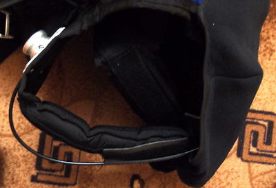

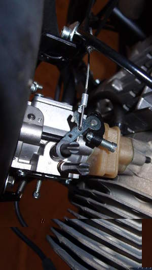

Была течь бензина на стыке груши - поставили доп. хомут. Вообще, парамоторист, с которым мучали москиту, порекомендовал грушу вообще выкинуть, поставить прозрачный желтый шланг, а бензин качать поддуванием бака грушей от танометра.
Основная моя непонятка - в отсутствии зубного газа. На левом плече нет ничего вообще. Дорабатывать напильником?
Зато есть перебалансировка.
Валерий С wrote: Поздравляю :)
1. Без зубного газа летать нельзя: на старте трапецию нужно держать двумя руками всегда - и когда даешь газ, и когда его нужно срочно сбросить. Надо что-то придумывать. Я бы даже не пытался стартовать без зубного газа. Без ручного - неудобно, но вполне можно, без зубного - очень опасно.
Проверил ещё раз, открыл всё - нету.
Зубной - он именно газ или выключатель зажигания? Им можно глушить двигатель?

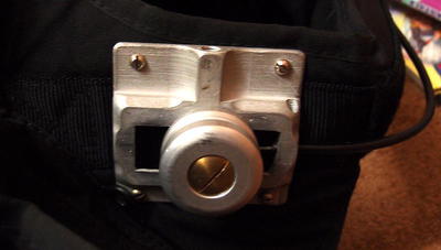

У меня привод газа ручной на плече, вот такой:
В среднем положении - ХХ, в переднем - тоже ХХ, двигатель им не глушится. :? .
В положении ХХ тяга в на карбюраторе стоит на упоре, т.е. двигатель так не заглушишь. Переднее положение от среднего ничем не отличается - просто в среднем слабина выбрана.

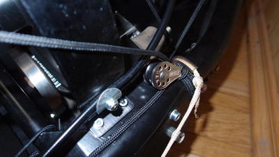

Тяга к карбюратору одна, нигде не разветвляется:
Кстати, на последнем фото что за пластмасска с винтиком? Она там просто так болтается.
В общем, я в непонятках. Зубной газ сняли, что ли?
2. Если это NRG, то штатное глушение - закрытием воздушной заслонки (она же "подсос", свеча "заливается"), аварийное - выдергиванием спец.стропочки из выключателя зажигания (находится под парашютом).
Да, пробовали глушить подсосом - работает.
Может, сделать дополнительный выключатель зажигания в зубы?
И концевик в РУД, чтобы в крейнем переднем положении двигатель глушился?
Вообще, обязательно разберись, как работают приводы карбюратора - газ и возд.заслонка. Все должно работать без заеданий, особенно при сбросе, когда возвращающее усилие обеспечивается не могучей дланью, а слабенькой пружинкой.
Все ходит плавно. Но там тросик не пружинкой туда-сюда таскается.

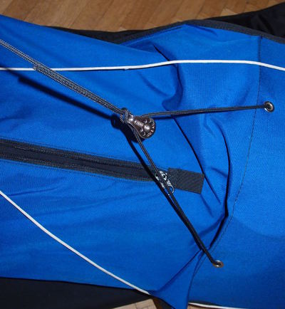

3. Перебалансировку надо бы проверить - под каким углом висит подвеска и как затянуты фиксирующие винты. Если москито б\у, винты могут ослабнуть, шнуры проскользнуть, угол нарушиться.
Там же перебалансировка в полете.
Вот:
4. Задние растяжки - к боковым узлам. Они - страховочные, но от касания винтом задней кромки не гарантируют (!!!) Возможно, как-то помогают в сильную болтанку. Решение - за пилотом. Если привязывать, то - внимательно, проводить за задними тросами и отмерять длину так, чтобы себя не заблокировать.

Глубо-о-окая модернизация :)
1. Зубной газ - именно газ, управление дроссельной заслонкой карбюратора. Для Москито - это основной привод газа, ручной газ - вспомогательный, дублирует зубной для удобства в полете. Чтобы почувствовать это советую одеть Москито, запустить мотор и попробовать дать полный газ.
Пожалуйста, будь при этом очень осторожен!!!! Никого не должно быть в зоне винта!!! Исходи из того, что не сможешь удержать тягу, начнешь двигаться вперед, можешь при этом споткнуться и т.д. и т.п. Чтобы устоять, надо довольно сильно упереться передней ногой, откинуться назад, опереться спиной на тягу.
А теперь представь, как ты будешь стартовать. Мотор работает на ХХ, тяги нет. Поднимаешь аппарат, выравниваешь, и держишь трапецию ДВУМЯ руками. Устойчивое уверенное положение. Надо дать газ. Опускаешь аппарат на шею, придерживая трапецию ОДНОЙ рукой. Уже неуверенно. Чуть поддуло, крыло качнуло, быстро прихватываешь трапецию второй рукой, приподнимаешь с шеи, упираешься ногой, выравниваешь, опускаешь на шею, отпускаешь руку. Только снял руку - опять дунуло. Опять манипуляции с прихватыванием - отпусканием. Наконец, улучил момент, быстро двигаешь газ. Получаешь толчок в спину, теряешь равновесие, стартовать нельзя, потому что крыло потерял, надо бы выровнять, а в спину толкает - пошел, пошел... Делаешь шажок, спотыкаешься, усилием непонятно чего и всего сразу как-то получается устоять, а тут еще крыло опять качнуло ветром, а сзади ревет мотор и сечет винт... Начинаешь двигаться с небольшим креном, пытаешься выровнять, а - никак. Медленно продвигаешься, борясь одновременно и с крылом и с тягой. Вроде выровнял, начинаешь осторожно ускоряться. А ветер - стих, а площадки осталось немного, а впереди - высокая трава, бурьян, кусты. Успею-не успею? А, блин, не успеваю, надо останавливаться. Убираешь одну руку со стойки, бьешь по плечу, в поисках ручки газа. Мимо! А крыло уже поехало хрен знает куда - вниз и вбок. А вот, очень кстати, и порывчик сбоку. И вот уже угол трапеции цепляет землю. Ты летишь в трапецию, аппарат тыкается носом, мотор с вращающимся винтом забрасывает на правое полукрыло (почему-то всегда забрасывает направо). Винт, только что поющий, уже с торопливым жадным чавканьем, хрумканьем, шлепаньем грызет заднюю кромку, латы, тросики АПУ. Лежа носом в земле, с трудом дотягиваешься к груди, выдергиваешь выключатель зажигания. Все стихает. А ты лежишь и думаешь о вечном - как прекрасен чистый дельтапланеризм.
Это, конечно, фантазия, но составлена из реальных кусочков :) Я не представляю, как можно в более-менее термичную ветреную погоду справиться с крылом одной рукой. Может быть, когда тихо и спокойно такой цирк и возможен (и то - на грани), но тогда не так интересно летать.

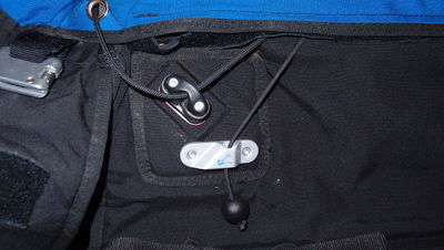

Вот эта белая пластиковая штучка на последнем фото - похоже, кожух узла стыковки ручного и зубного газа, который смонтирован на дюралевой пластине под этим кожухом.
2. Груша - она то появляется, то исчезает. На А10 с баком на трапеции - была. На NRG - тоже с баком на трапеции - не было. Наддували бак ртом, затыкали наддувную трубочку гвоздем, заводили. Главное - не забыть вытащить затычку сразу после запуска. Летали и с затычкой - тяги нет, набора нет, кое-как круг и на посадку. И бак давлением раздавило. На NRG с встроенным баком - на одной нет, на другой есть. Смотри сам.
3. На А10 выключатель зажигания был тумблером. На NRG концепция поменялась: выключение зажигания - это аварийное действие. Выключатель в зубы - не выход, лучше предотвратить возникновение аварийных ситуаций - восстановить зубной газ.
4. Перебалансировка в полете - это новое.
5. Боковые растяжки многие не привязывают. Меня Ахлинг учил привязывать :) , я привык. От забрасывания винта на парус при падении - не спасают. Возможно - в полете, в какую-то жуткую болтанку, есть шанс, что поможет. Не знаю.

Валерий С wrote:У меня привод газа ручной на плече, вот такой:
Думаю что нужно связаться с продавцом. Возможно зубной газ лежит где-то на полке. Можно попросить поискать, чтобы не изобретать велосипед.
zheka
Posts:222
Joined:17 Nov 2008 11:43
Location:Воронеж
Re: Хитрости подготовки дельта и mosquito NRG
Post by zheka » 03 Mar 2014 18:38
Связался. Нету. Буду колхозить...
