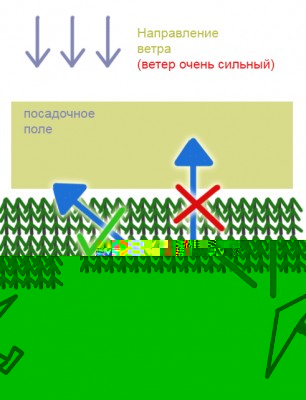

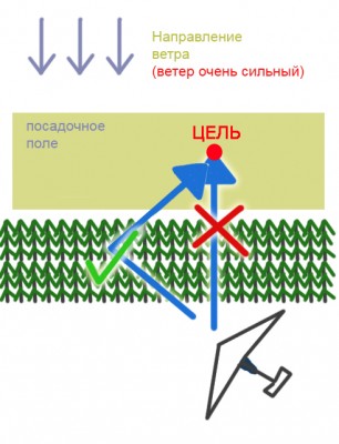

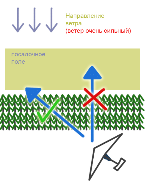

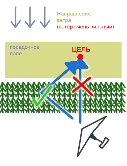

Re: Полёт против ветра
Гена на! (с) ("Чебурашка и косяк")
Я тоже не художник, но искусство требует жертв!
Вот первая картинка:
Если она верна (ты же утверждаешь, что она верна?) то очевидно, что верна и эта?
Следовательно, лететь до цели зигзагами тоже верно!
