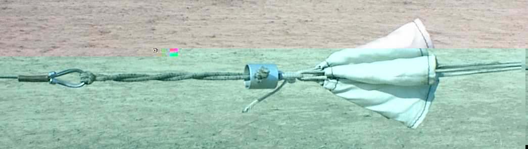

5. Буксировочная система должна быть не короче 50 м (в норме 70 м) и иметь на концах два разрывных элемента: передний на усилие в диапазоне 120÷150 кг, задний на усилие не более 100 кг.
Должны быть приняты меры, ИСКЛЮЧАЮЩИЕ «отыгрывание» буксировочного фала и других элементов системы в винт при резком падении нагрузки, например, обрыве разрывного элемента. Рекомендуемая площадь парашютика 1,5 кв. метра (удобно использовать стабилизирующие парашюты от десантных систем Д5/Д6); при использовании двухточечной системы буксировки на буксировочном тросе МЕЖДУ блоком уздечки и передним разрывным звеном ОБЯЗАТЕЛЬНО должен быть дополнительный передний парашютик площадью 0,3-0,5 кв. метра, исключающий бросок уздечки и блока в винт при обрыве переднего разрывного элемента.
Верхняя штанга двухточечной системы должна быть подвязана к вершине мачты МДП таким образом, чтобы исключить ее попадание в винт при любых возможных положениях крыла относительно тележки. Длина ее должна быть такой, чтобы верхний замок находился позади плоскости винта. На штанге должен быть запил или иной концентратор напряжения, чтобы она именно в этом месте могла переломиться при нештатной нагрузке и место излома — ГАРАНТИРОВАННО ПОЗАДИ ПЛОСКОСТИ ВИНТА.
Расстояние от конца фала до заднего (основного) парашютика на системе (любой — и классической, и двухточечной) должно быть не менее 10 м - для устранения вероятности захлеста парашютиком элементов трапеции и тросов дельтаплана, попадания его в лицо пилоту при резком падении тяги.

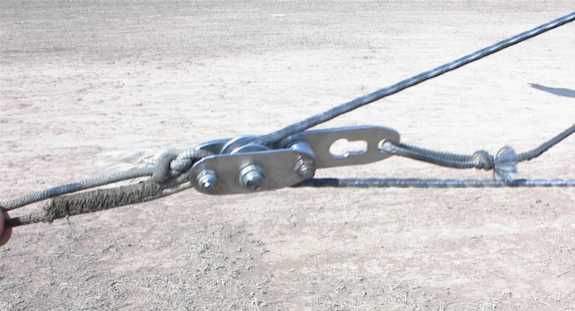

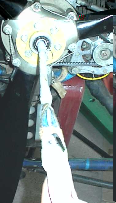

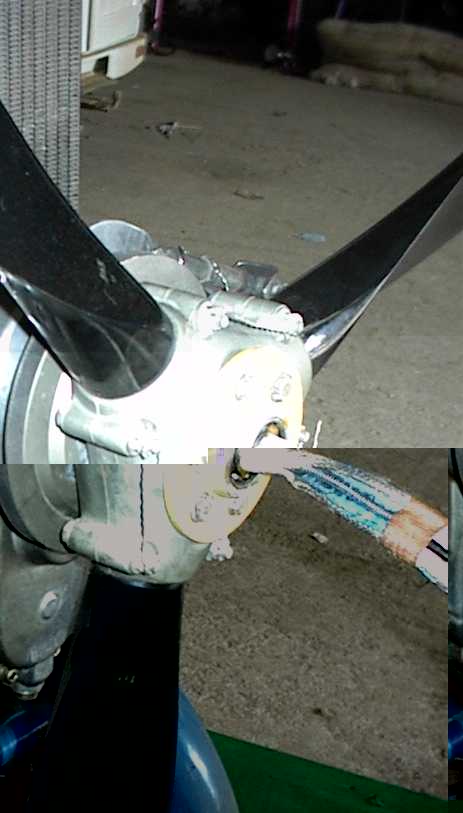

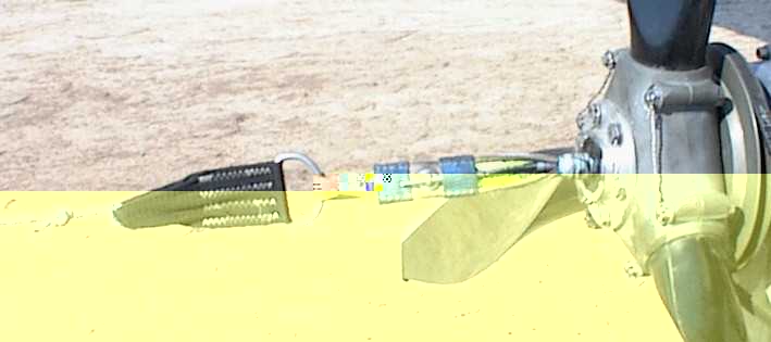

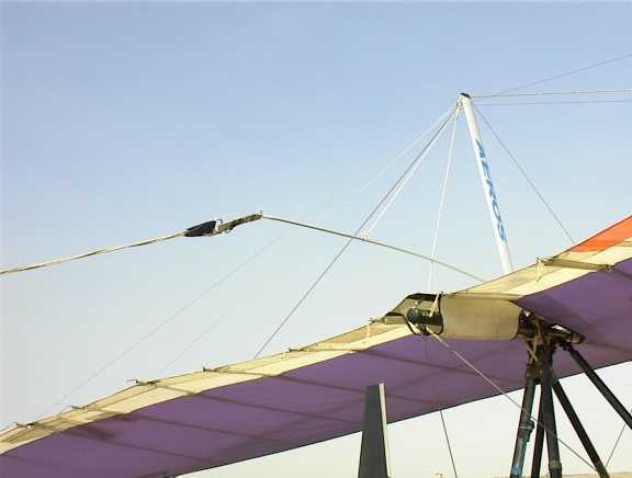

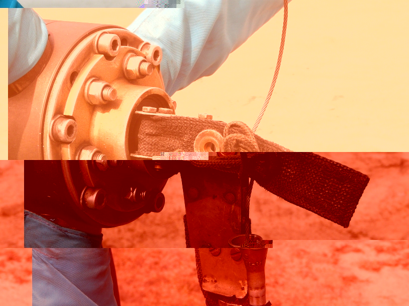

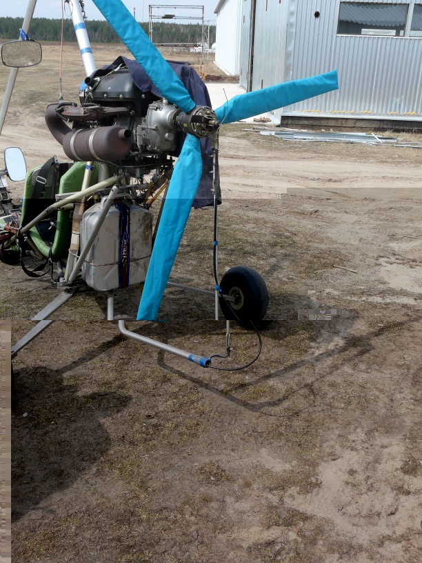

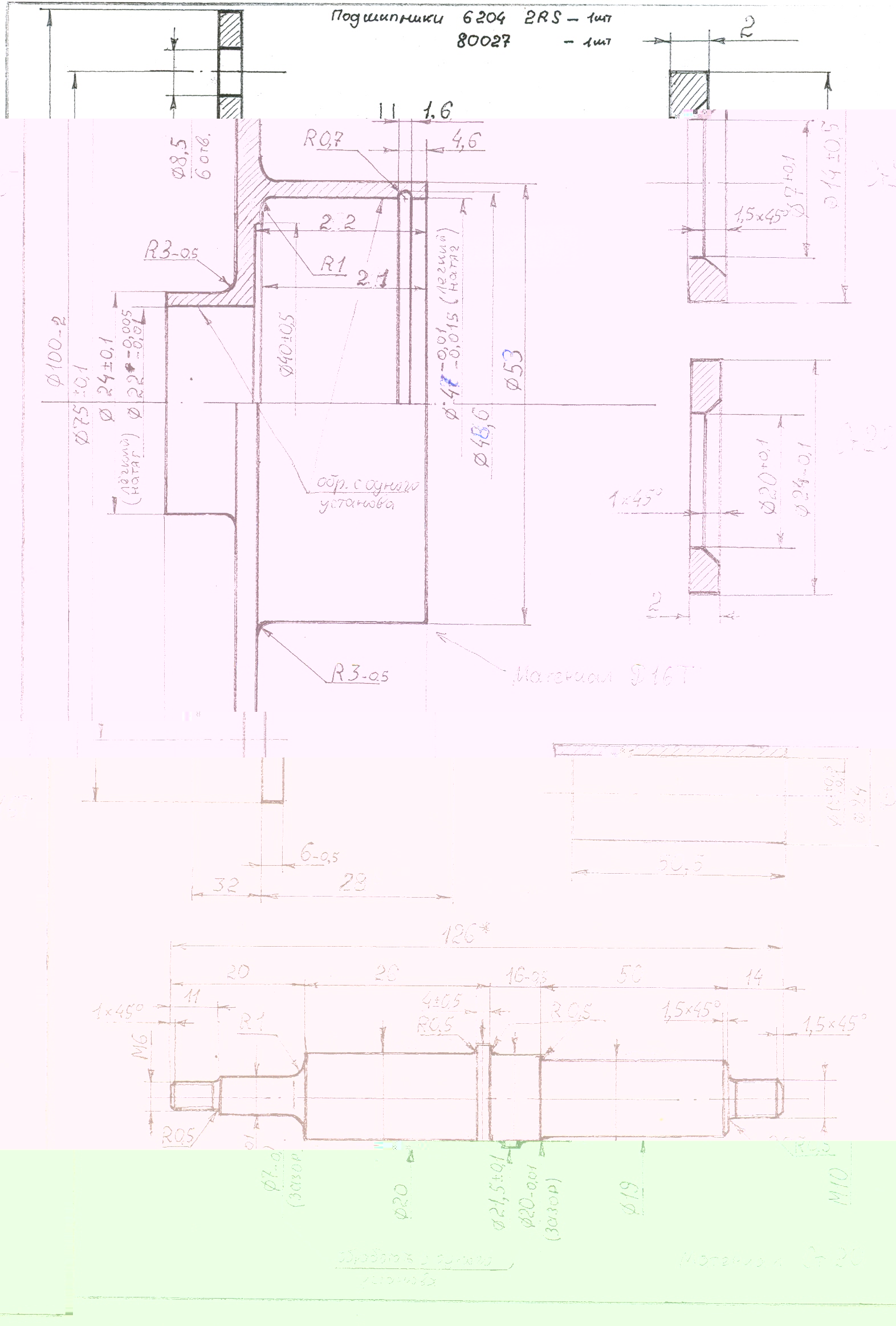

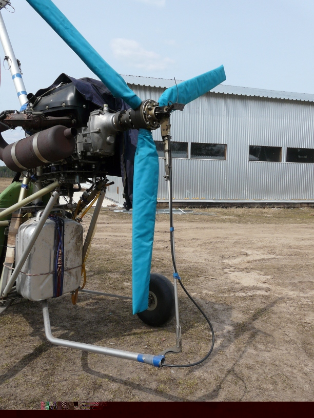

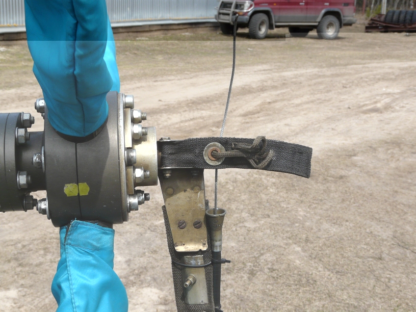

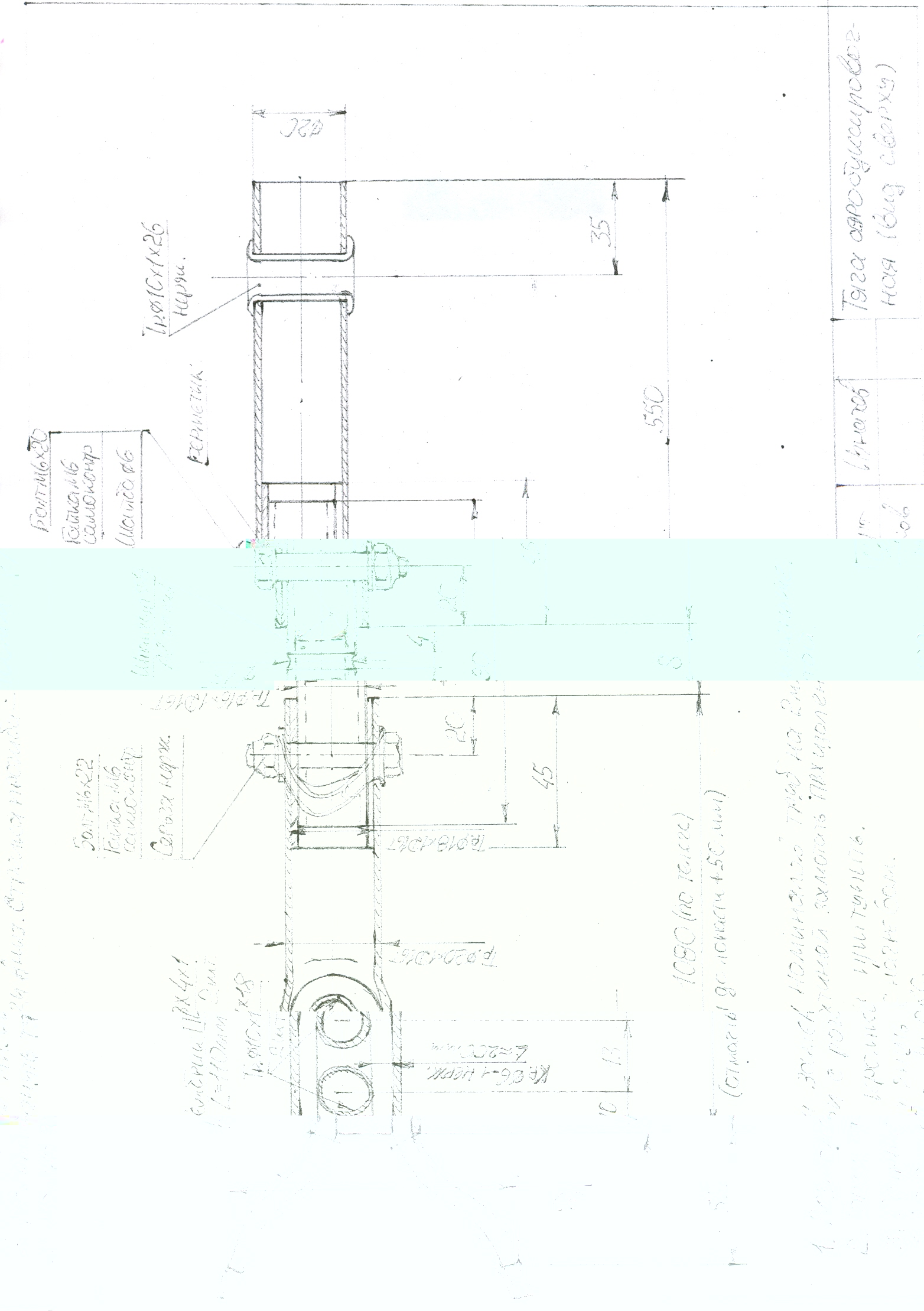

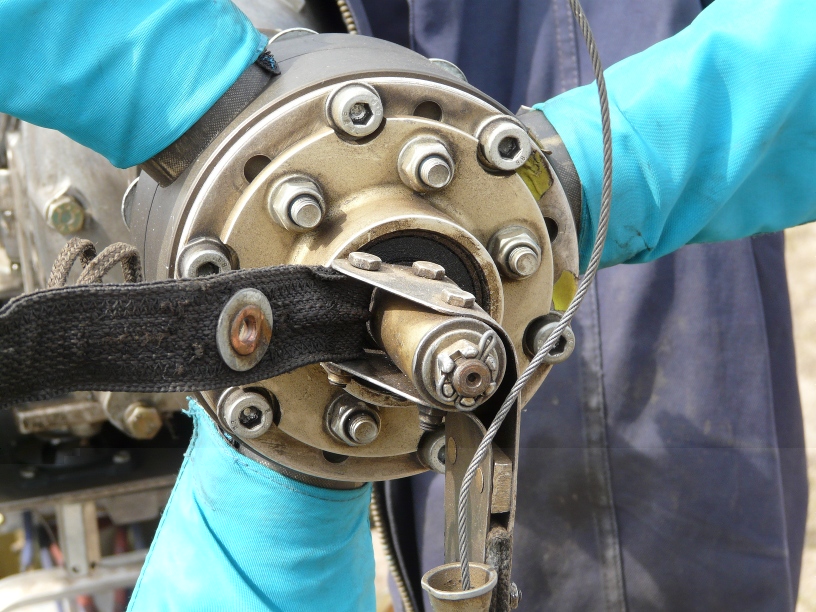

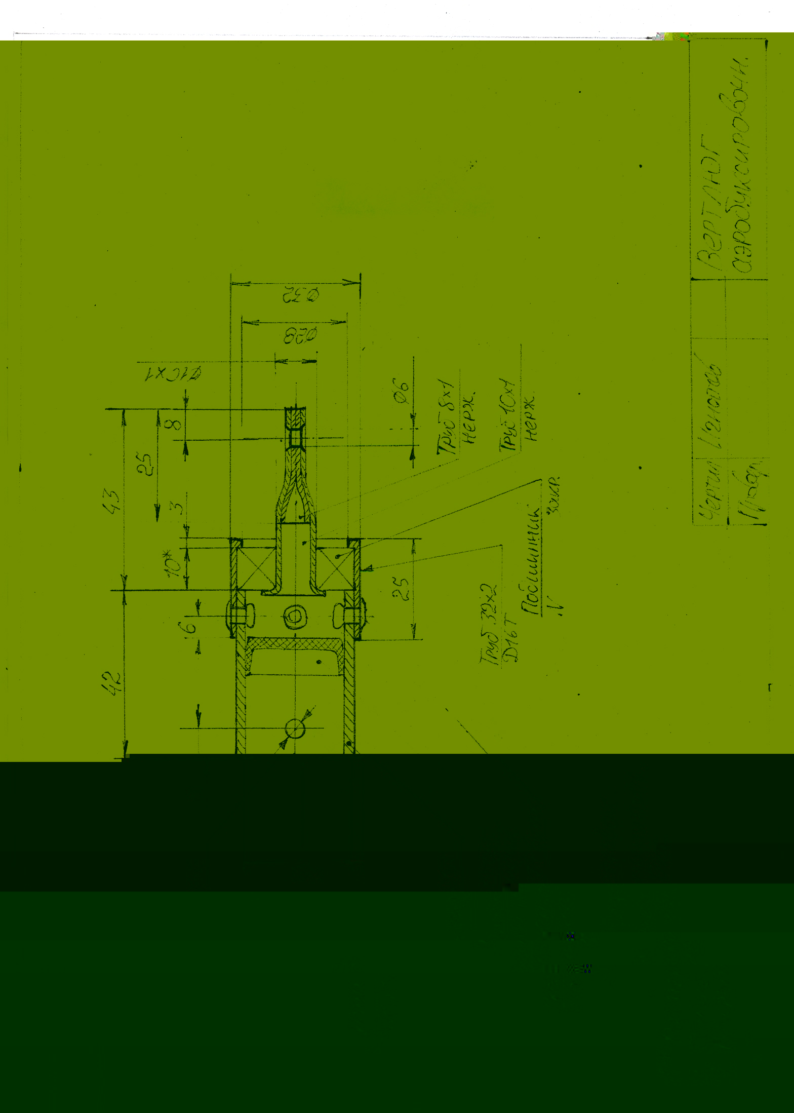

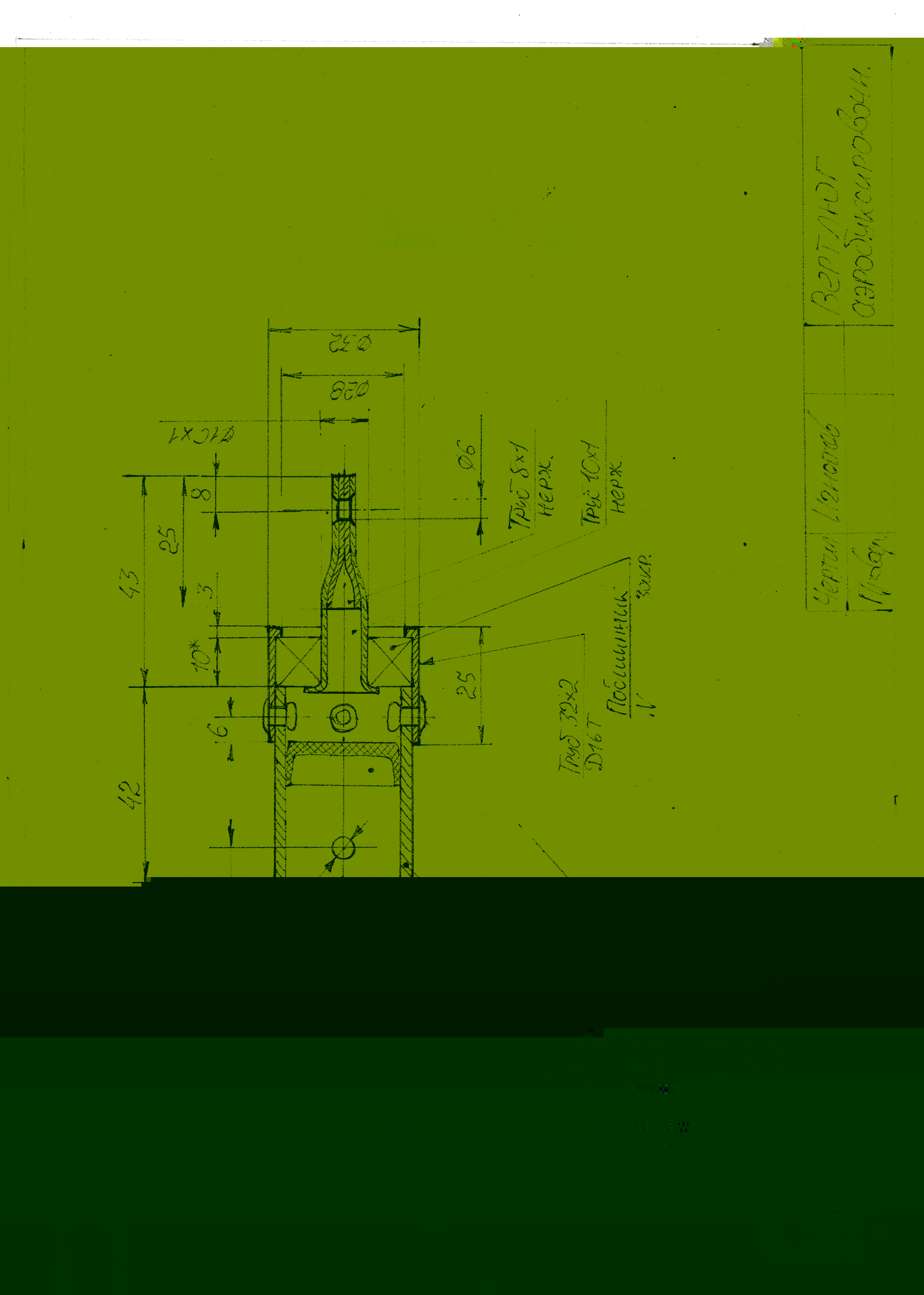

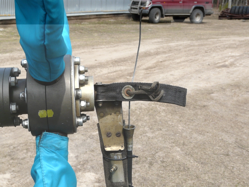

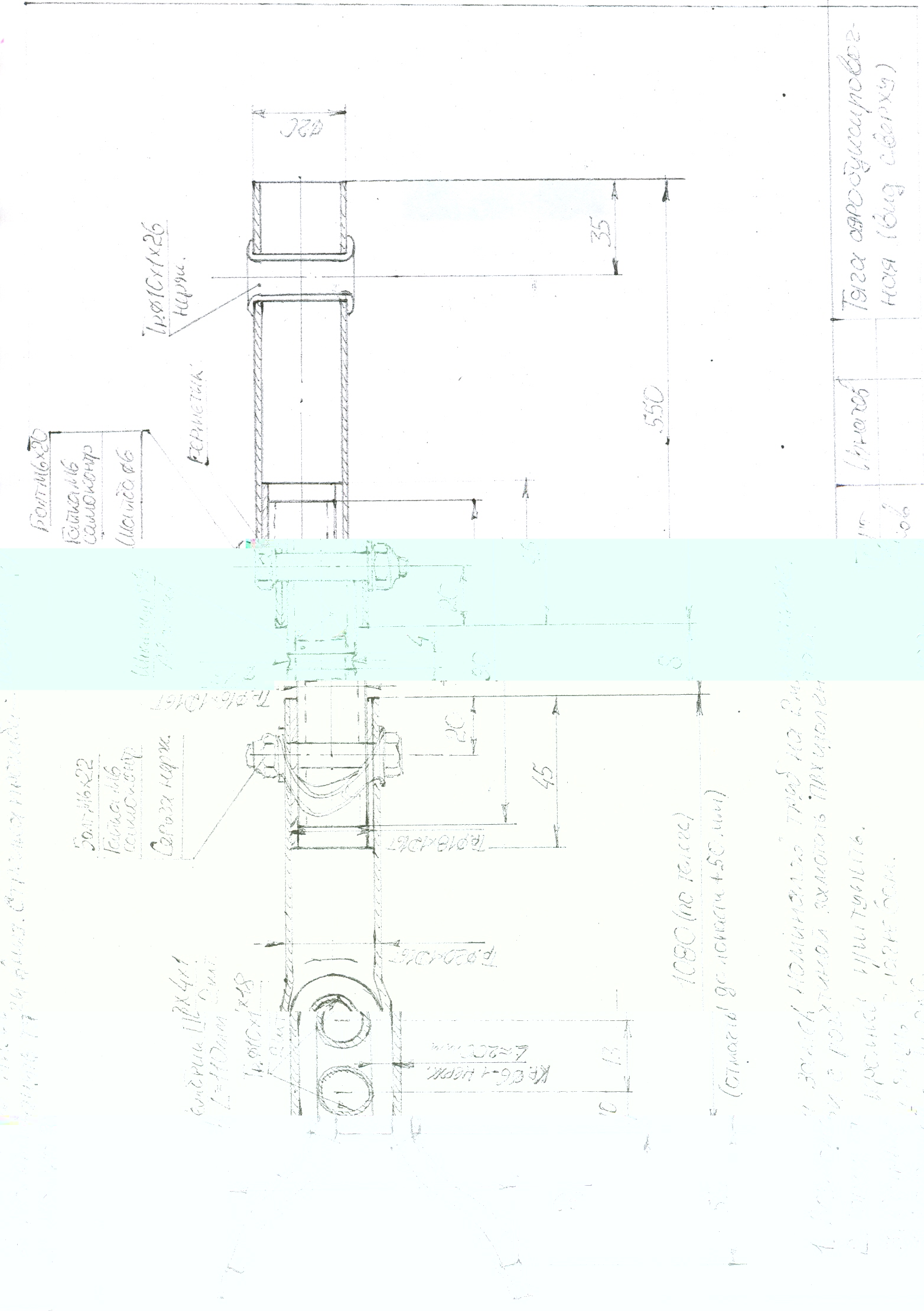

Вот еще бы схему подцепки к дельталету в фотографиях узлов увидеть бы ?
Фотки сделаны в Волгограде в 2004 году

Re: Памятка по аэробуксировке
Post by admin » 26 Apr 2009 08:04
Также выкладываем фотки подцепа через вертлюг. За фотографии большое спасибо Николаю Наумову
Post by admin » 02 May 2009 06:59
Чертежи вертлюга от Сергея Игнатова (сканировал Николай Наумов)

Post by Александр » 12 May 2009 02:51
Подскажите, как сделать буксировку через вал редуктора, чтобы тяга не терлась внутри вала?
naumov
Posts:22
Joined:18 Nov 2008 22:46
Post by naumov » 12 May 2009 08:41
Александр wrote:Подскажите, как сделать буксировку через вал редуктора, чтобы тяга не терлась внутри вала?
На втулку винта поставить подшипник с внутренним диаметром меньшим, чем отверстие на валу.
Александр
Posts:97
Joined:17 Nov 2008 06:36
Location:г. Нерюнгри (Якутия)
Post by Александр » 14 May 2009 04:39
Это на выходе тяги, а на входе в вал, со стороны движка? Диаметр отверстия в вале итак маленький (Ротакс 582, редуктор с эл. стартером. Тип не помню) А потом еще там надо пропустить веревку (тросик, тягу) для отцепа со стороны МДП. :?
naumov
Posts:22
Post by naumov » 14 May 2009 07:38
Александр wrote:Это на выходе тяги, а на входе в вал, со стороны движка?
А проявить работу инженерной мысли?
Поставить замок строго по оси вала (на редукторе, который, судя по словесному описанию типа Е, имеется пара крепежных отверстий).
И через вал тогда будет идти только буксировочный трос, никаких аварийных отцепок сквозь него тянуть не придется.
Александр
Posts:97
Post by Александр » 15 May 2009 01:59
Действительно... :oops: Спасибо за совет. (Ё моё, а еще инженер по образованию) :pardon:

Post by Александр » 27 May 2009 01:53
И все таки у кого ни будь есть хотя бы фотки системы через вал ротаксовского редуктора?
