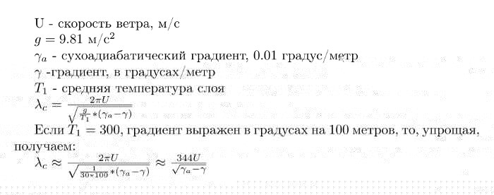

1) Считал вот так.
Самая первая формула - результат скрещивания выражений (6) и (7)
вот на этой странице: http://www.rfbr.ru/rffi/ru/books/o_28071#7
Поскольку там нигде не написано, в чем они градиент меряют - я решил, что в градусах на метр.
А вообще - было бы неплохо проверить.
Для разбора текстового файла с архива NOAA сделал скрипт на питоне:
noaa_text_convert.tar.gz
(1.47KiB)Downloaded 1079 times
В нем, собственно, упрощенная формула и используется.

Интересно было бы поговорить об этой упрощенной формуле, которую ты используешь. Я еще когда в первый раз читала Кожевникова, обратила внимание, что в ней нет никакой зависимости от "простой аэрологии" (с) местности, в частности высоты барьера.
Чуть позже он обсуждает вопрос соответствия этого теоретического параметра практической длине волны (например, http://www.rfbr.ru/rffi/ru/books/o_28071#29). Интересный момент, мне кажется.
И потом дальше он рассматривает вихри в зависимости от параметра лямбда и высоты горы. Т.е. берет длину за первоначальный параметр. Хочу почитать что-нить еще на эту тему, потому что интуитивно кажется, что должна она зависеть от высоты барьера при прочих равных.
А еще он несколько раз замечает, что в частности для Ялты и других гор Крыма, которые они общитывали, эта величина обычно порядка 2п. Вот у Махно видюшка есть от 6 января 2014 -- там не удается посчитать сколько их стояло до Клемухи? По твоим расчетам выходит сильно короче, чем обычно пишут и показывают. На meted.ucar.edu есть неплохой вводный курс, если вдруг интересно. Там помимо прочего есть классные приложения для определения числа Фруда, визуализация турбулентностей и т.д. https://www.meted.ucar.edu/mesoprim/mtnwave/index.htm

По поводу зависимости длины волны от рельефа.
Все правильно, ее быть не должно.
Это как с грузиком и пружиной. Устойчивость атмосферы определяет период колебания,
скорость ветра - расстояние, пройденное частицей за этот период.
То есть -длину волны.
Рельеф же определяет амплитуду, ну и резонансные явления, если горок подряд несколько.
Другое дело, что есть еще число Фруда, которое, как я понял, определяет принципиальную
возможность возникновения волн в привязке к конкретному рельефу.
Ну, это в теории.

Ну что же.
4) г. Шизе, 15 мая 2010 года.
Время - 13.00 местного.
Code: Select all
   Height(m)   Temp(deg)       dT/dH   Wind(m/s)    Dir(deg)   Length(m)
       73.00       21.60        0.00        2.90      173.20        0.00
       75.00       21.20      -20.00        3.50      170.50        0.00
      291.00       19.50       -0.79        3.50      173.30     2609.00
      513.00       18.20       -0.59        2.20      178.70     1175.61
      742.00       17.40       -0.35        1.10      209.70      469.11
      976.00       16.30       -0.47        3.10      264.00     1464.93
     1460.00       12.90       -0.70        5.00      256.70     3153.33
     1967.00        8.70       -0.83        6.70      259.90     5563.88
     2501.00        4.30       -0.82        7.70      254.50     6313.29
Какая-то фигня. Особенно - с ветром. Наверное, опять что-то со временем не так.
Либо, что тоже вероятно - у них там бриз не учитывается (тогда вообще швах)
Но вот на 16.00:
Code: Select all
       73.00       23.90        0.00        4.40      210.00        0.00
       75.00       23.10      -40.00        5.10      208.90        0.00
      291.00       21.00       -0.97        5.10      209.00    10526.40
      513.00       19.30       -0.77        5.00      210.10     3553.88
      742.00       17.50       -0.79        4.60      211.70     3420.87
      976.00       15.90       -0.68        4.00      230.30     2446.87
     1460.00       12.50       -0.70        6.50      243.30     4099.33
     1967.00        8.60       -0.77        9.20      246.70     6588.06
     2501.00        4.30       -0.81       10.80      243.30     8418.53
Тут все пучком. Высота первого хребта возле Геленджика - около 500 метров, на этой высоте получается длина 3.5 км.
До следующего хребта - около 7 км, а от него до Шизе - чуть больше 8. Картинку сейчас не нарисую, что-то инет тормозит.
Если считать по нижнему слою - получается, что перед Шизе была 5-я волна.
Но сверху картина немного другая. Возможно даже, что верхние "длинные" волны подавили те, что пониже.
Если помнишь - сколько набирали?
Было ли облако над самой Шизе или чуть дальше (на фотке видно 2 облака впереди, как я понимаю)?
