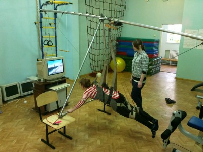

Идут соревновательные полеты!

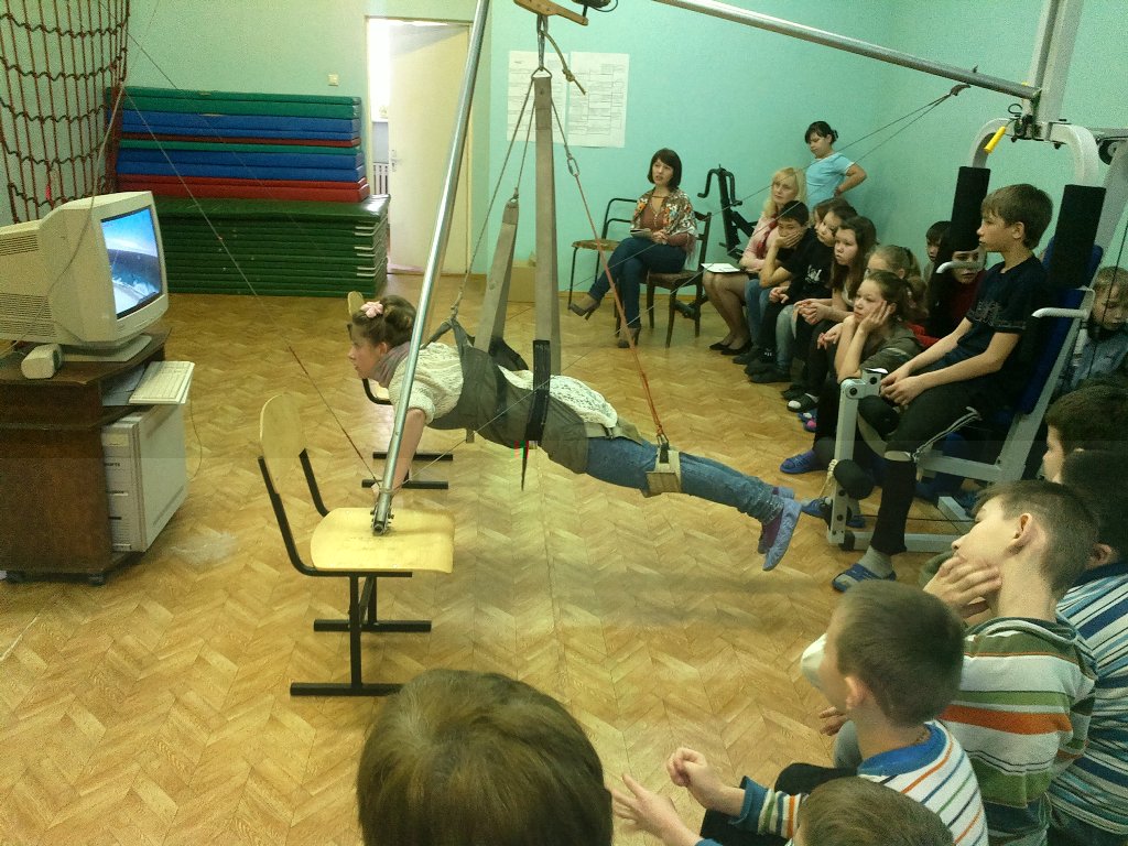

Это пилот-он умеет летать на дельтаплане!

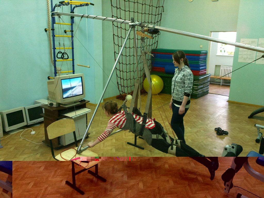

Переворачивается обычный джойстик и крепится к килевой трубе, сзади от ремня подцепки. Я лучше фотку потом выложу, если надо кому-то.
Программа HangSim- простейшая, можно выбирать разный рельеф и т.д. и разные типы летательный аппаратов (дельтаплан, параплан, планер...) При обучении мы использовали полет дельтаплана в динамике на бризе(звуковое сопровождение имеется).
Изюминку вносят виртуальные ППМ (висящие в пространстве кубики). Сколько ППМ взял и время полета фиксирует программа - соревновательность обеспечена. При одинаковом количестве взятых ППМ, играет роль меньшее время. Формул не надо применять.
Да, еще есть приборы, мы используем пищалку, а приборы на экран не выводим - детям этого не надо.
Вообще, сам когда летаешь, тоже увлекает, цепляет, как сейчас говорят. Особенно, когда нет возможности выехать на полеты.
А дети осваивают полеты очень быстро, с первого раза уже летают сами после небольшого инструктажа.

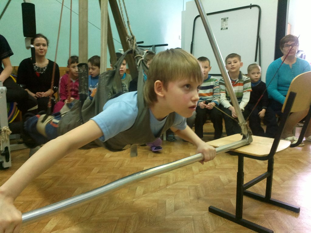

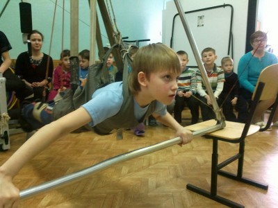

А как бы посмотреть узел соединения джоя с килевой или трапецией? Тема вообще ништяк!
MasalimovA
Posts:143
Joined:14 Jan 2009 08:57
Re: Чемпионат на симуляторе полета
Post by MasalimovA » 28 Mar 2014 20:37
К оси джойстика крепятся две дощечки, которые обхватывают плотно ремень подцепки. С двух сторон болты. Сделали лет н-дцать назад, так и стоит конструкция. Не исключаю, что можно сделать лучше.
