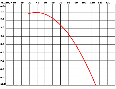

Итак, задача потерять минимум высоты, ну или набрать при встречном ветре:
А. если полет в зоне подъема.
Б. частный случай при встречном ветре, ну или оптимальный для штиля.
В. если полет в зоне снижения.
Г. если точнее, то нужно брать поляру и двигать ее вверх-вниз в зависимости от скорости подъема-спуска, и влево-вправо в зависимости от скорости встречного-попутного ветра.
Ну это из теории Макреди. У Д.Пэгина про это хорошо написано.

А получается, что правы те кто наискосок летают! Если посчитать с полярой в руках.
Например: поляра Discus 15, скость встречного ветра 20 м/с, расстояние до цели против ветра 1000 м и условие - надо лететь быстрее ветра на 3 м/с (например) Так вот Discus 15 пролетев 1000 м строго против ветра с воздушной скоростью 23 м/с и со скоростью по земле 3 м/с, со снижением 4 м/с, за 333,3 секунды полета, потеряет 1333 метра высоты.
Если этот Discus полетит под углом в 45 гр он получит снос 10 м/с, и расстояние до цели 1414 метров при этом должен будет лететь со скоростью воздушной 14+3=17 м/с, по земле 3 м/с, со снижением 1,9 м/с и за 471 секунду полета потеряет 895 метров высоты.
И это вполне логично, т.к. поляра это сильно не линейная кривая и на повышенных скоростях сильнее теряет качество.
Но я бы летел по кратчайшему расстояниию :)
Я немного запутался в ваших вычислениях, но мне кажется вы допускаете одну ошибку. Если по кратчайшему расстоянию, для того чтобы лететь строго против ветра, и при этом продвигаться вперёд, вам нужно лететь со воздушной скоростью 23м\с... То для того чтобы пробиваться к посадочному полю наискосок (особенно если под 45 градусов) вот потребуется ГОРАЗДО бОльшая скорость. Я полагаю, что вы обманываетесь в том, что теперь ветер для вас не встречный, а встречно боковой. Но ветер сносит вас от поля ровно с той же скоростью, что и раньше. Со скоростью 20м\с.
Не до конца уверен в своих словах, но я вижу это как то так. В общем, если попроще, то дельтаплан полетит (относительно земли) не туда куда у него нос развёрнут, а туда куда укажет суммарный вектор, который будет вычисляться от вектора вашей тяги (куда нос смотрит) и вектора ветра (а может быть и ещё какого-нибудь вектора). По сути вы попросту рискуете лететь "спиной вперёд, но при этом боком".
