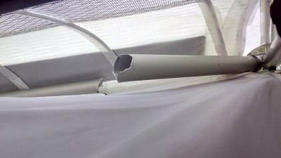

An.Petrovich wrote:....
Снова согласен с Юрой Бухаркиным - летают и с расстёгнутыми защёлками, и с кривыми консолями... чёрт знает на чём летают, и даже на метле :hihi:
И с такими консолями летают:
Что интересно, комбатик отлично забуксировался, ровно летел и прекрасно сел. :)
Posts:1240
Joined:07 Sep 2010 09:34
Re: Вывод аппарата из спирали
Post by An.Petrovich » 20 May 2015 11:55
Капец )))
