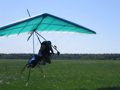

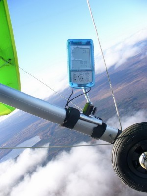

Ну, хотя с Москито фото и роликов в сети достаточно, добавлю несколько

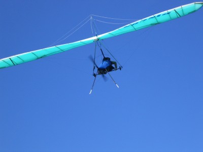

Валер а в сети голубой с зеленцой таргет это ты?: на видео?
Re: полеты с метлой
Не знаю, я не выкладывал. Если с сиреневым обтекателем, то, возможно, это Таргет нашей компании. Снимали пару раз ролики на фотоаппарат, давно, правда. У меня Д15 голубой.Доцент wrote:голубой с зеленцой таргет это ты?: на видео?
