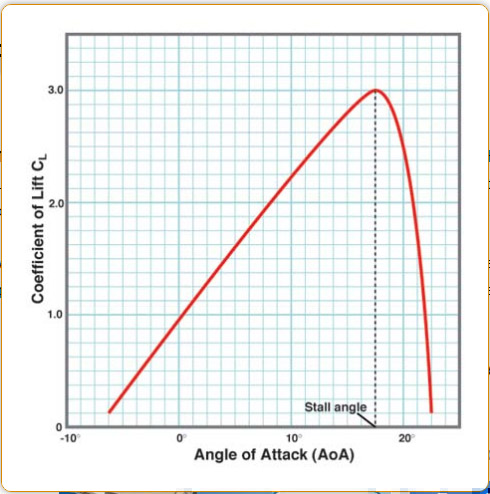

По поводу измерения скорости. Я лишь о том, что скорость для пиумы в 26 измерялась в воздухе, далеко от земли. А вы сравниваете ее со скоростью, измеренной у земли. Т.е. пока нет данных для сравнений.
Re: Учись учить летать на дельтаплане
- stall.jpg (81.48KiB)Viewed 24738 times
Ага. Ну то есть типа все просто? Я тоже так думала. Чуть позже отправлю видео, а вы мне скажете, где срыв, а где нет по шерстинкам, ок?
По определению: наименьшая скорость, с которой летит аппарат говорите? Ну вот я плавно выдаю ручку. В определенный момент дельт начинает опускать нос. Не летит? Ок, выдаю сильнее - больше не опускает. Пока выдаю, он летит, остановлюсь - начинает опускать нос. Где точка срыва?
Для себя определила ее как точку, когда дельт начинает опускать нос довольно четко. (Ну, ясно, что определение никакое)
Чтобы вам было яснее: срыв происходит не по всей поверхности крыла одновременно, а крыло перестает нормально лететь, когда шерстинки начинают колыхаться, они еще не направлены против движения крыла.

Многие непонятки в объяснениях возникают из-за неправильной терминологии. Учебник по аэродинамике определяет "Точку срыва", как точку на поверхности крыла, в которой поток перестаёт быть ламинарным.chuffed88 wrote: Где точка срыва?
А то, что ты называешь "точкой срыва" называется "Критический угол атаки", т.е. угол, на котором крыло перестаёт создавать подъёмную силу.

А что такого? Ну про то что срыв потока происходит не одновременно по всему крылу (крутка, стреловидность...) понимаете. Начинается он раньше ближе к корневой части крыла (из-за угла атаки, он тут больше). При этом в этой области "падает" подъемная сила, а середина и внешняя часть крыла еще "несет". Как следствие - ДП опускает нос. Скорость при этом и будет скоростью срыва. Если при этом упереться в ручку, не давая опуститься носу, вследствие возрастания вертикальной составляющей воздушной скорости (подъемная сила-то "падает"), то область срыва будет распространяться в концам крыла (из-за увеличения УА)... Прямой связи между воздушной скорстью и УА срыва нет (см. выше Су=F(УА)). Просто на большей высоте (при меньшей плотности воздуха) ДП движется быстрее, у земли напротив - медленнее, плюс экранный эффект (скорость ниже из-за уплотнения воздуха). Видимо нужно у поверхности считать скорость срыва (ну оценочно). Оно же важнее на посадке.
Да, Олег, совершенно верно. Я не имела ввиду точку срыва на хорде. Мне нужно понять, в каком моменте происходит срыв, измерить скорость срыва (УА срыва не замерить). Далее эту скорость нужно перевести в скорость на у. Моря, по плотности (зная примерную температуру и высоту это можно сделать, там не слишком большая на самом деле разница в скоростях).
Air_stivale, прямой связи между УА и скоростью нет? Вы серьезно?
Нельзя замерять эту скорость вблизи земли, т.к. на разном расстоянии от земли экранный эффект разный! Только скорости и правда нужно привести к скоростям на одной высоте. Именно поэтому я указала абсолютную высоту проведения тестов.
Теперь о самом моменте, еще раз: мы замеряем не срыв по одной хорде, а срыв всего крыла! Это тонкая грань, когда крыло еще летит, когда летит, но очень плохо, когда начинает заметно опускать нос. По-моему во втором видео есть моментик, когда я пихаю ручку, но аппарат вроде начал опускать нос, тут же его поднимает. Но непросто удерживать руки в абсолютно неизменном положении) поэтому указываю приблизительную скорость, плюс-минус километр в час. Впрочем 1 км/ч вряд ли на что-то повлияет.
И да, почему-то срыва в привычном представлении не происходит! Шерстинки не направлены вперед, все так же назад, но колышутся сильно.
