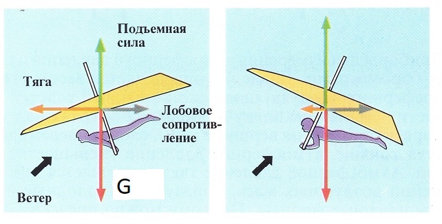

Чем подкреплено Ваше утверждение о том, что затяжка возможна только когда трос отклонен от вертикали.Это Ваше личное мнение, или есть на что можете сослаться? Естественно,силы гравитации действуют вертикально,но ведь и одна из сил равнодействующей,(при ее разложении ) с увеличением У.А. так же противодействует силам гравитации в вертикальном направлении, и движение дельтаплана происходит вверх и назад,преодолевая гравитационное сопротивление(зацеп). По видимому мы по разному понимаем этот процесс. Может я и не прав. Попробуйте не голословно,но хотя бы векторно показать на схеме Ваши утверждения. Может тогда будет более понятно.

Нет. Начинать надо с понятия слова ВЕТЕР.
Ветром следует называть движение воздушной массы относительно наблюдателя, находящегося на земной поверхности.
Обтекание крыла дельтаплана воздухом ветром НЕ ЯВЛЯЕТСЯ. Скорость обтекания крыла воздухом называют воздушной и от скорости и направления ветра она не зависит от слова совсем. Дельтаплан двигается против ветра, по ветру, под углом к ветру с ОДИНАКОВОЙ воздушной скоростью. Скорости движения относительно земной поверхности мы пока не рассматриваем.
На приведенных векторных диаграммах далеко не всё верно.
Вектор воздушной скорости V направлен строго против направления движения воздуха (чОрная стрелочка).
Углом атаки (далее УА) называют угол образованный линией, соединяющей носок передней кромки и заднюю кромку (далее хорда), с вектором скорости дельтаплана, ну или направлением обтекания крыла воздухом.
Полет дельтаплана – это прямолинейное и равномерное движение, при этом масса аппарата уравновешена полной аэродинамической силой.
Так в установившемся полете, никакой ТЯГИ нет и быть не может, если мы не говорим о буксировке. Поэтому слово ТЯГА следует исключить.
Оранжевой стрелкой, не совсем верно показана воздушная скорость крыла, её вектор направлен строго против направления набегающего воздушного потока чОрная стрелочка (который ни разу не ветер).
Серой стрелкой указывается вектор сопротивления Сх, направлен в строго противоположно вектору воздушной скорости.
Вектор подъемной силы (зеленая стрелка) показан не вполне верно.
Схему следует дополнить Полной аэродинамической силой R и разложить её на составляющие подъемной силы Су и сопротивления Сх. Вектор R равен и строго противоположен весу системы пилот-дельтаплан, то есть вертикален.
Предлагаю пользоваться вот этой схемкой:
Возражения?

Пока возражений нет. Совершено согласен с Вами в том, что "Ветром следует называть движение воздушной массы относительно наблюдателя, находящегося на земной поверхности".Однако хотел бы дополнить. Возникновение ветра связано с уравновешеньем разности давлений,другими словами разности потенциалов при котором возникает ТОК. Будь то гидро,либо воздушный. Во всех этих случаях проявляет себя скорость,порождающая кинетическую энергию- Е= 0.5 mV2. Вы верно говорите:"относительно наблюдателя, находящегося на земной поверхности".Однако и дельтаплан в полете так же обладает кинетической энергией:"относительно наблюдателя, находящегося на земной поверхности". Вы согласитесь с тем, что дельтаплан отдает свою энергию воздуху в виде волнового возмущения. Вероятно и ветер способен к этому. Остается только найти эту возможность.Выше (стр.22) я писал:" полет дельтаплана следует рассматривать как его нахождение и взаимодействие с двумя ,равнозначными по своему влиянию на полет, континуумами. В полете на дельтаплан действуют одновременно,как воздушная среда, так и среда пространственно-временная, обусловленная силой тяжести-гравитацией." Поэтому считаю,что плясать нужно вокруг гравитации и ветра. Как это сделать. я пока не знаю точно. Предложенный мною способ действительно сомнителен. Однако на форуме прозвучали и более конструктивные способы и мне кажется,что именно на них и стоит сконцентрировать внимание. С приведенной схемой полностью согласен. Сам ею пользуюсь.
