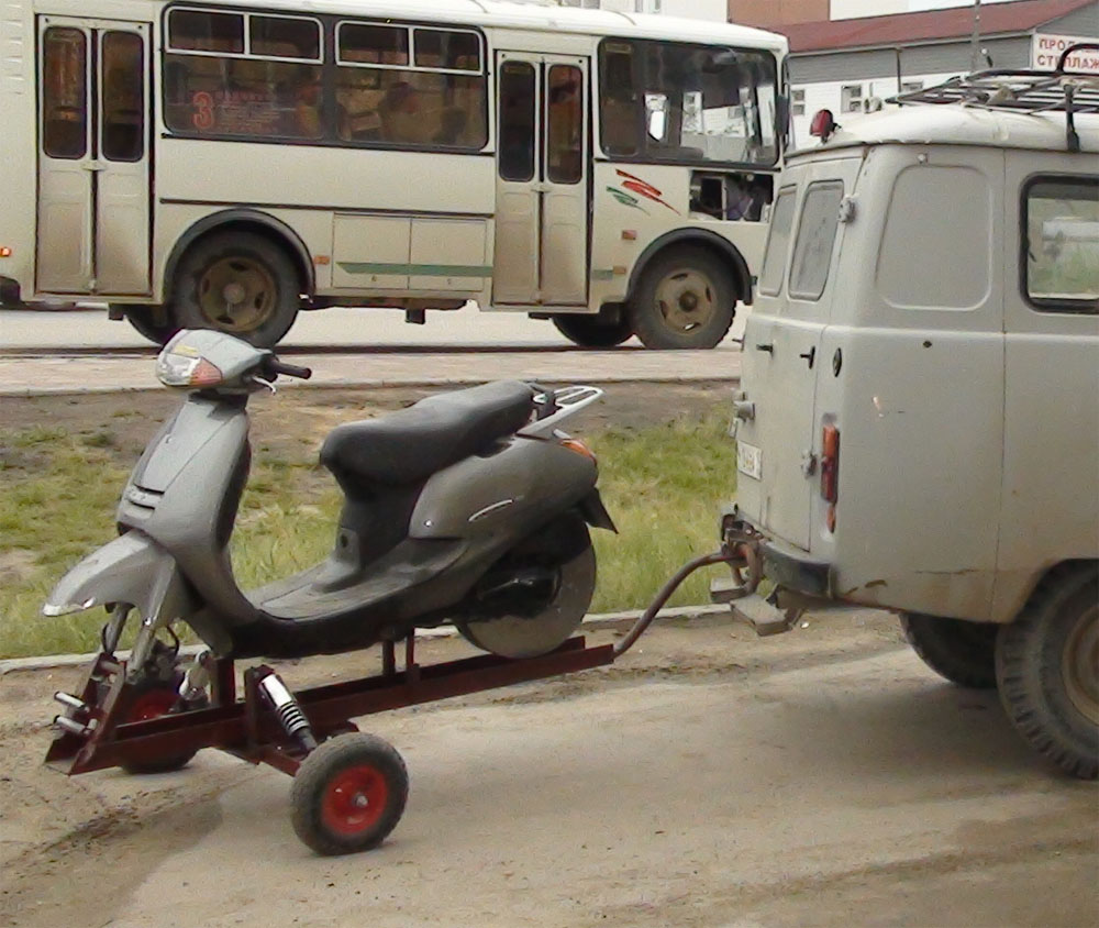

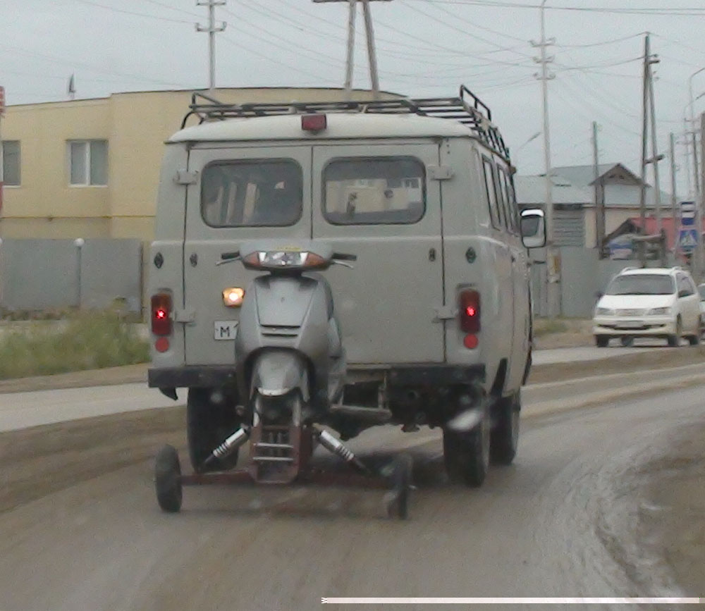

			Re: Изготовление лебедки
Вот и мы сделали у себя в клубе скутерную лебедку - песня.
Дороги у нас хреновые, решили сразу подвеску замутить рычажную.
Дольше всего варили барабан, с аргоном у нас проблемы, с луны привозят только раз в год и видать не в этот, провошкались 4 месяца.
Испытания прошли на ура. Общее мнение - взлет стал мягче, все таки вариатор гасит рывки, набор стабильный. Теперь мы ее любим (лебедку), а остальных нет. Фотографий мало, потом еще добавлю...
Мы тоже недавно построили лебедку из 100-кубового скутера - полностью согласен, отличная вещь! Результат оказался выше ожиданий.SkiFF wrote:Вот и мы сделали у себя в клубе скутерную лебедку - песня.
Вот здесь есть перевод с английского FAQ по скутерной буксировке: http://hanggliding.spb.ru/stati/chavo_po_skuterbedkam может, для кого-то будет полезным.
