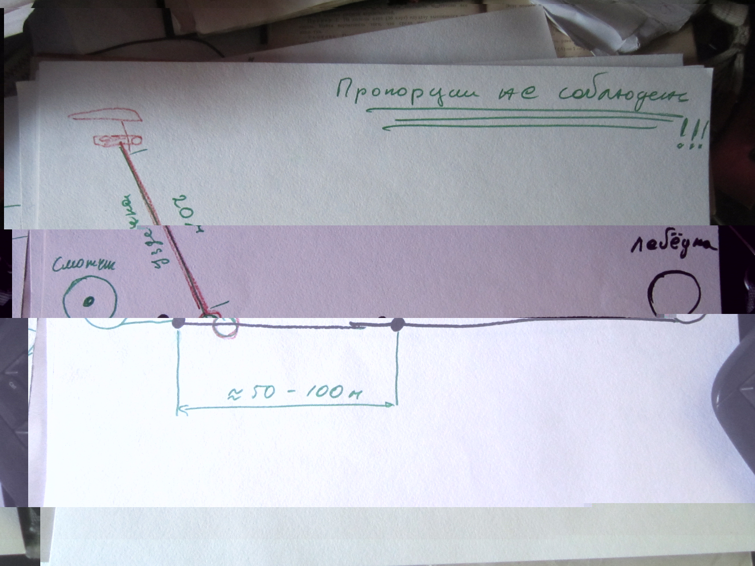

Всем привет. Хочу поделится одной идеей., касаемой смотчика на активной лебедке, для затяжки дэльтиков.
Сейчас мы ее пытаемся реализовать в клубе Альбатрос. Народ боится смотчиков и правильно делает. Вещь опасная.
Наличие тормоза и тросоруба не обеспечивают полностью безопасную затяжку. оператор попросту может не успеть среагировать.
Ни на тормоз чтобы избежать бороды ни на тросоруб чтобы вовремя убрать линию смотчика.
Есть одна наработка.Основной трос соединяется с тросом смотчика. К дэльтику идет уздечка метров 20.(планировалось 50 метров сейчас остановились на 20). Сама уздечка крепится на основной трос скользячкой. и имеет ход по тросу примерно 50 метров.
что это дает. При заклинивании троса смотчика, пилот летит вперед и протаскивает уздечку
по участку основного троса. Это дает время среагировать оператору, сработать тросорубом, либо
дает время пилоту чтоб отцепиться от троса.
пока сделали 4-5 экспериментальных затяжек с этой схемой. Промежуток ограничен обычными кольцами.
По основному тросу скользит кольцо к которому привязана уздечка. при смотке (уздечка 20 метров) ничего не путалось.
в идеале наверное стоит вообще выделить звено по которому скользит уздечка и ограничить его вертлюгами. И саму уздечку поставить на вертлюг.
Может, этот способ уже известен. Но я не видел.
И у нас он до конца не отработан
Рисунок для наглядности ниже....

Любопытно. Однако задача смотчика сократить время цикла и если будут возникать сбои, то цель не будет достигнута, те. следует изначально закладывать гарантию надежности в смотчик - без бороды и тп. реализация уже сложнее барабана с моторчиком и требует обратной связи с лебедкой. Может по аналогии со смотчиком в тех же Кончинках - работает без сбоев...

Спининговую пробовали, не прижилась тк ее сложно притормаживать.
Поэтому и думают о смотчике - не всегда поле позволяет комфортно ехать на байке.
Разобрать "бороду" обычно дело долгое, учитывая что трос после бороды может быть испорчен и потребуется избавиться от испорченных фрагментов... Однозначно проще сделать конструкцию которая не создаст бороды, тем более это возможно и есть убедительные примеры.
Можно поизобретать велосипед уже потом когда будет сделан рабочий смотчик и останется желание сделать новое.
Не исключено, что скользящее звено стоит ввести как обычный элемент пассивной безопасности тк не все завязано на смотчик, трос банально может зацепиться или что то подобное.

Опыт "Векторовской" лебедки , которая работает без сбоев не учитывается -изобретем свой лисопед ? На самом деле их смотчик работает без оператора и очень надежно, потому как проектировался инженером с опытом и стоит ~ 2 000 евроенотов..... Он и сам укладывает и притормаживает и поворачивается в случае ухода с линии затяжки до 30 градусов влево-вправо.

Фоточку бы, да не одну...
