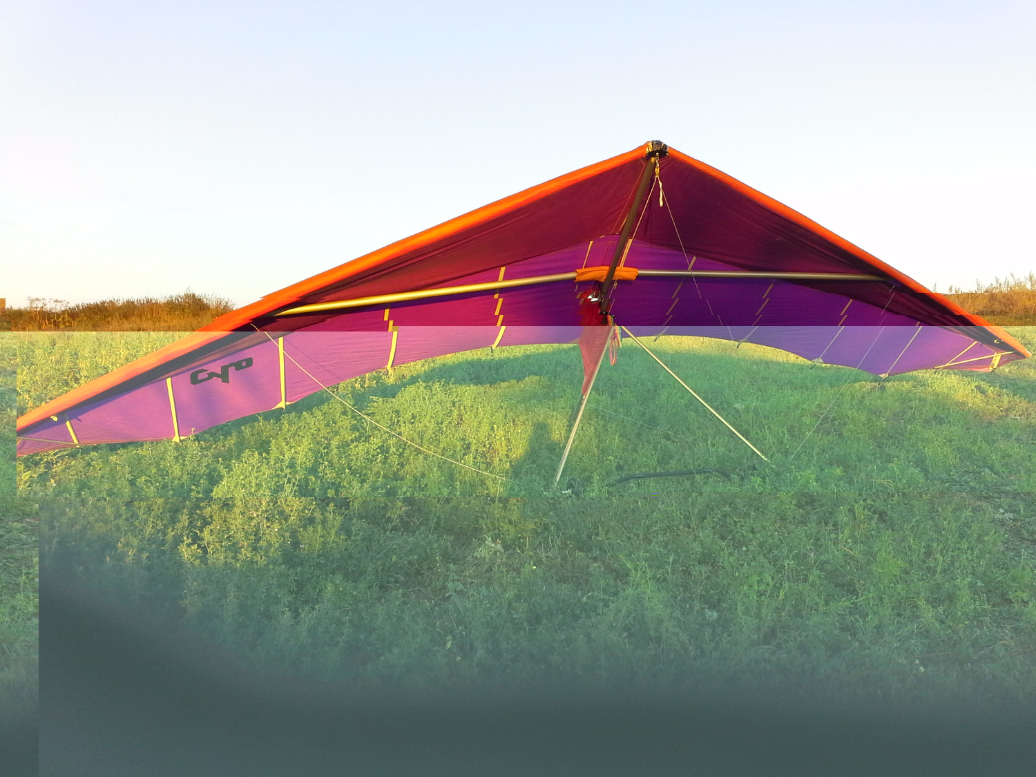

Обфотографировал аппарат, фотки вот, фотки кликабельны:
1. Общий вид спереди-снизу-сбоку собранного:
Верёвочная петля от поперечины пока просто висит вниз. Для использования по назначению её надо завести за мачту и перебросить над килевой. Отмечу, что в районе от носа до килькармана никаких более соединителей обшивки с килевой нет. Это для облегчения поиска и идентификации модели и производителя.
Законцовки обычной конструкции с упорной латой, без гибкого хлыста.

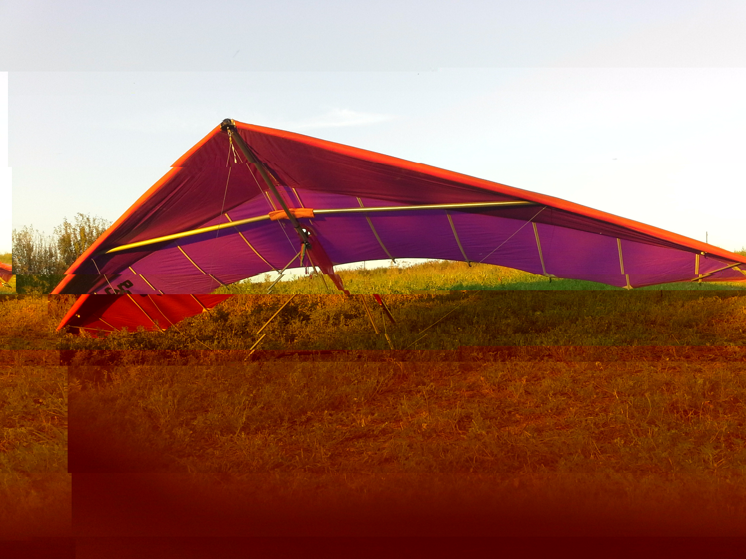

2. Центральный узел крупно:
Виден карабинчик зацепа поперечины (висит вниз), на килевой, между чёрными изолентами, явно ремонтированный кусок килевой, хорошо "погрызен" центральным узлом поперечины. Пол кольцами изоленты крепления бужа, который соединяет поеречину. Надо будет заглянуть под изоленту и проверить как оно там сделано, а то терзают меня смутные сомнения...
Впереди мачты торчит манетка, куда нужно цеплять карабин поперечины.
Впереди стоек - верёвочная "удавка" подцепа, сзади стоек (будет видно на других фото) - петля страховки. Страховочная петля заметно короче подцепа, весьма вероятно, что именно она и создавала заднюю центровку, которую отметил Женя при облёте.
Параллельно килевой, чуть выше килькармана, в обшивке виден латкарман и торчащий из него стеклопластиковый хвост промежуточной левой латы. Пока ещё не вынимали её, надо будет поинтересоваться что оно и как.
И с другой стороны:
Виден латкарман и стеклопластиковый хвост правой промежуточной латы
