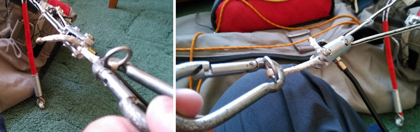

Зацепление зубного замка за карабин перецепки.
Для пользователей подобных зубных замков есть простое решение - применять карабины без узкой части.
+постарайтесь не забывать о пользе чеки аварийного отцепа.
