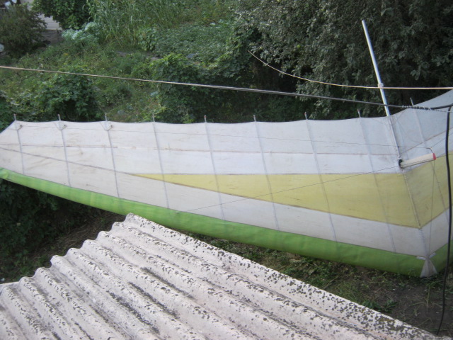

Может подскажете? Симптомы такие: аппарат Стажер-14; 1)на старте не ложится на поток, -клюет как по тангажу так и по крену (удержать практически невозможно). В полете: немного просыпавшись сразу набирает скорость а далее как по описанию: ручка не имеет полетного положения (т.е. не стремится в нейтраль, а наоборот). По тангажу ОЧЕНЬ чувствительна, По крену: при небольшом нормально, при увеличении -сильно стремиться в сторону крена. Минимальная полетная скорость около 50км/ч. Посадка соответственно с взмыванием и БАХом. Аппарат был изначально перетянут (подусевший парус). После установки натяжения по парусу в 30кг.(на консолях) на старте начал вести себя более адекватно, но в полете стало еще хуже: на балансирное управление по крену нет совершенно никакой реакции, только на координированое управление с отдачей ручки, что в сочетании с гиперчувствительностью по тангажу просто убийственный союз. При этом остается тенденция к усилению крена. Аппарат собран правильно: V-образность около нормы. Попробовать увеличить крутку путем отпускания поперечины не удалось по временно техническим причинам. Латы проверялись только на соответствие левых правым. За ваши предположения буду благодарен.
P.S. Такой-же аппарат в г.Одесса летает просто прекрасно!!!

Фото и видео, пжлста. А то по описанию не всё понятно.faradey wrote:Может подскажете? Симптомы такие: аппарат Стажер-14; 1)на старте не ложится на поток...

Такое ощущение, что перетянут по поперечине. Крутку бы глянуть сзади.
Ну и заодно проверить профиля и все остальное.
Рогалл, кстати, не лавсановый, часом? Такое ощущение, что аппарат как бы не 80х годов (или начала 90х)

Год постройки неизвестен, как и история. Из истории известно только: последний хозяин разбился на нем на Клемухе (не насмерть), что и неудивительно (причины описаны выше). Парус -пропитанный лавсан (г-но..). По поперечине мое мнение такое же. Просто в день облета планку удлинения троса натяжения поперечины не удалось поставить. Но возможны и другие причины как и способы решения. Поэтому написал в этой ветке. Еще предположения принимаются как и др. любая информация по Стажеру.
Если кто обратил внимание -антипикирующие троса подвязаны на крайние латы. Какие мнения по этому поводу?
Более всего смущает гиперчувствительность по тангажу: в полете так и не смог добиться нормальной полетной скорости (или срывается, или набирает скорость). Могут ли работать в этом случае антипики при недостаточной крутке? (предположение).

Вадим. антипики в нормальном полете не должны мешать как я тебе говорил. Как их настраивать тоже. Чтобы вообще исключить вопрос о антипиках в твоем случае- возьми просто тросики отсоедини и пролетись с горочки. Кроме сего какие латы они должны поддерживать конкретно спроси у Вована.(точно не на крайних, даже на фотке "продается Стажор"в разделе "Купи..." видно)Так как на твем фото я еще не видел такого!.Если по каркасу понятное дело все нормально имею ввиду - не перетянуты ли троса (не изгибают килевую), нормальное "V", натяжение (правильных) лат, по консолям, поперечка, одинаковые трубы, антипики, то "собака" сидит в парусе скорее. и как говорил из истории (.......)аппарата неизвестно кто шил парус, по каким чертежам и каими рукамиfaradey wrote:Год постройки неизвестен, как и история. Из истории известно только: последний хозяин разбился на нем на Клемухе (не насмерть), что и неудивительно (причины описаны выше). Парус -пропитанный лавсан (г-но..). По поперечине мое мнение такое же. Просто в день облета планку удлинения троса натяжения поперечины не удалось поставить. Но возможны и другие причины как и способы решения. Поэтому написал в этой ветке. Еще предположения принимаются как и др. любая информация по Стажеру.
Пардон, что повторяюсь, может кто что-то скажет свое

Совсем Антиверёвки ликвидировать нельзя. Перевернуть на мачту и хотя-бы немного нагрузить( по ведру песка на парус на каждую консоль ). В таком состоянии подвязать центр, и латы до 4-й включительно. Если на корневых нет гибких хвостиков, то отогнуть заднюю часть латы от линии пришива кармана миллиметров на 30 вверх. И то ,если антипалок нет, стрёмно получится, особенно на старте. НИКАКИХ ПОЛЁТОВ на парение и в турбулентность и выше "высоты сворачивания шеи"!
По натяжению поперечины: консоль должна только-только лечь в парус по передней кромке. Это будет первая итерация. Если это, конечно, настоящий "Стажёр".
Позвоните Чуфарову, телефон в личку скину. Я не помню точно такого опыта на Стажёрах. Арочный торс снизу- да,а концевых антиверёвок.... смутно, на уровне ощущений...

Я учел Ваши замечания, СПАСИБО!!! Очень благодарен!!! Единственное не получилось отпустить поперечину (но это пока). Просто здесь тема интересная, особенно когда человек изменил аэродинамическую крутку и ему это помогло (в теме выше). Я пока этого делать не собираюсь (сначала отпущу поперечину). У нас разные случаи (там вытянутый парус как я понял, а у меня севший), а вот аппараты ведут себя схоже. Уверен, что понимание процессов в аэродинамике (что на что влияет) не помешает нашему сообществу. Учится никогда не поздно и лишним не будет. Мне даже кажется, что современные топовые дельты как раз и отличаются отношением геометрической крутки к аэродинамической. У Володи Стажер летает как бы не получше Дискусов. Кстати по факту, с перетянутым парусом мой пролетел с аэродинамическим качеством как у Комбата (вернее просвистел). Старт 30м. и пролет более 300м. против ветра. Понятно, что это пока не дельтаплан, но доведем! (лишь бы война закончилась!).

Чёта он не очень похож на Стажёр. У Стажёра размах 11 метров, а у этого скока?

Самому на Стажере летать не доводилось.Помню лишь что в "Нулевом"состоянии он очень затянут и очень чувствителен сам по себе.При этом дубовый в управлении.Видимо связано с пропиткой(В те времена-Эпоксидка с пластификатором или смола ТФ-6 с пластификатором).Можно посоветовать вывесить аппарат в перевернутом состоянии и нагрузить парус каким-нибудь грузом(мешочки с песком),чтобы он вытянулся чутка и встал в нормальное состояние.Стоит невытянувшийся парус облетывать со слегка отпушеным состоянием и поперечиной.Еще был опыт облетывания дельта Дедал с пропитанным парусом,пролежавшим на нагретых трубах в подвале.Парус при этом повело волнами.На первый взгляд он в принципе летать не мог,т.к. волны были поперек тока воздуха.Но ка ни странно дельт летел и даже попарил на нем с полчаса.Помню что летный диапазон углов атаки был очень узкий,поворачивал дубовато и ход ручки по тангажу был очень узкий.При выходе за его пределы крыло теряло подъемную силу.Посоветовал хозяину намочить крыло и вывесить с нагруженным парусом,но он не стал заморачиваться и крыл где-то затерялся.Еще у нас был случай ребята на Стажере не то крайние консоли неправильно поставили(натяжка паруса провернулась),не то с антипике на концах чего напутали в г.Прокопьевске -кончилось плохо.Узнай у москвичей как ставить.
