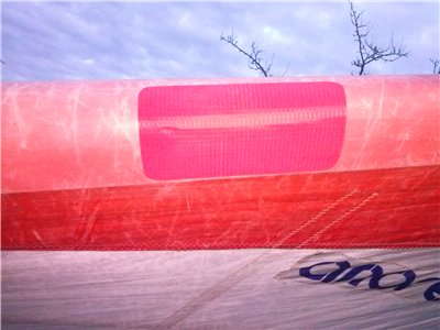

Polyester insignia.Ткань дакрон самоклеющаяся
[img]
[/img]

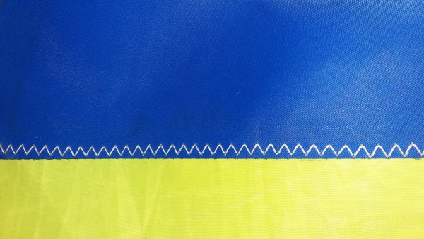

Post by chuffed88 » 28 Oct 2016 16:54
A.M. wrote: Эстетика только страдает. Да наркоманом можно стать. Хотя говорят что убрали компонент штырящий.
Вот сфотала шов. Склеено моментом. Вроде не видно)

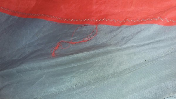

Post by chuffed88 » 28 Oct 2016 17:01
А еще вот тут говорили "фирма, пошито качественно"... чем Мойесы ткань режут? Ножнецами что ли? :D

Post by chuffed88 » 28 Oct 2016 20:40
Ну в общем в итоге по всему парусу торчащие нитки. Как-то мне кажется это неправильно. У Комбата края проплавленные, не знаю уж точно чем они режут. Мы паяльником.

Post by Enot17 » 31 Oct 2016 12:07
chuffed88 wrote:Ну в общем в итоге по всему парусу торчащие нитки. Как-то мне кажется это неправильно. У Комбата края проплавленные, не знаю уж точно чем они режут. Мы паяльником.
Отдавал подвеску на перешивку молнии - у нас в Грызлово есть мастерская парашютная. Так вот там ткань режут термоножом на стекле - действительно, напоминает паяльник, только с лезвием. Скорее проплавляло чем резало. Как раз для того, чтоб край не мохнатился.
Кстати, к жалу паяльника можно небольшую пластину присобачить, типа лезвия консервного ножа - резать будет проще.
