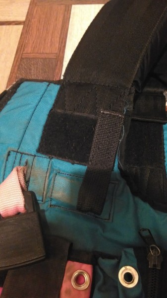

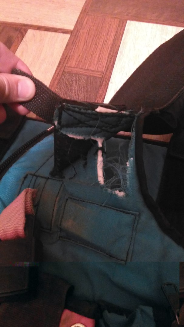

NikolayD
Posts:516
Joined:27 Mar 2012 16:31
Re: АТОЛ. Конструкция и эксплуатация.
Post by NikolayD » 19 May 2017 17:15
У меня на старинной подвеске порвали тряпку к которой буксировочные петли пришиты на первой-же затяжке.
Но тут можно списать на старость ткани.
Потом тягался в учебном фартуке. По ощущением тяги было уж очень дофига. Думаю это из-за большого угла подъема троса.
Сухарь
Posts:168
Joined:08 Nov 2010 10:05
Location:Майкоп
Post by Сухарь » 19 May 2017 17:53
Буксировочные петли пришиты к шкурке? :shock:

Posts:1911
Post by Олег из Саратова » 19 May 2017 20:03
NikolayD wrote:У меня на старинной подвеске порвали тряпку к которой буксировочные петли пришиты на первой-же затяжке.
А почему у вас петля пришита в таком направлении?
