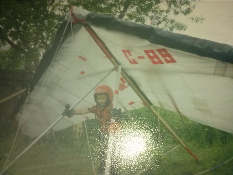

[img]
[/img]
Год постройки 1999-2000.

atlas wrote:Год постройки 1999-2000.
Что у него с обтекателем?
латы не вставлены

Post by atlas » 02 Nov 2016 14:04
Латы вставлены по 7лат!обтекатели из жёсткого полипропилена!больше не натягивался...

Post by chuffed88 » 02 Nov 2016 15:48
Я-то думала его просто недособрали т.к. летать на нем никто не собирался. Неужели на нем в таком виде еще и летать пытались?)))

Post by atlas » 16 Jan 2017 12:03
Через год после эксплуатации был произведён старт с горы 25 метров при ветре 7м/с.подлет с высотой 5-4 метров.после чего аппарат был разобран!
