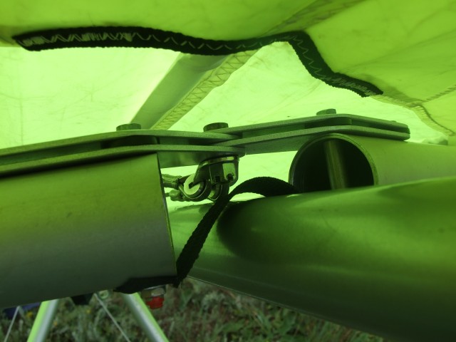

Вот что было
8июня 052~1.jpg (51.07KiB)Viewed 16491 times
Видно как ленточка растянулась, и троса лежат на килевой и грызут её нещадно.

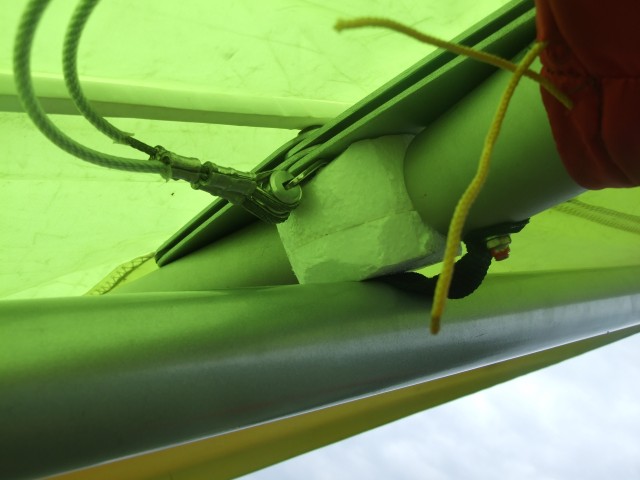

А вот я подложил кусочек пенопласта
8июня 055~1.jpg (49.36KiB)Viewed 16491 times
Ситуация поменялась на противоположную. теперь мачта трёт троса. :sad:
Фотки нет, но думаю, всё и так ясно. троса обернул пластиком и обмотал изолентой. (может есть способ лучше?)
Там , где боковые троса трут консоль, подложил кусочек алюминия в это место, как его сотрёт, поменяю.
Лучше ничего не придумал.

Да, на картинке мануала, там где одна пластина к трубе прикручиваеся, стоят радиусные шайбы, а там, где двойная пластина, там прямо к трубе, а шайбы между пластинами- плоские/дистанционные. У нас с обоих сторон двойные, думаю что это не грех.
В следующий раз ещё отфотаю консоль, в этот раз просто забыл. вдруг польза какая будет.
Вот мой пенопласт- пойдёт или лучше что получше придумать?

Tehnik wrote:Вот что было
брррр... у нас на этом месте на Таргетах чехольчики. насколько помню, на всех - и на первом поколении, и на вторых (которые почти Фоксы). в следующий раз обязательно гляну внимательнее, но не припомню такой проблемы, чтоб тросики прям нещадно грызли. хотя отметины со временем на килевых появляются, но дооолго ждать приходится, чтоб стало заметно.
у вас чехла нет или вы его снимаете при сборке аппарата?
ПС: и да, насчет "укоротить ленту", мне кажется, весьма здравая подсказка выше дана. мне казалось, именно лента в первую очередь предохраняет килевую от коцанья, принимая на себя основную нагрузку.

Post by Tehnik » 09 Jun 2013 22:41
чехольчик есть, я его для фотосессии снял.
А ленточку обязательно поменяю. :yes:
