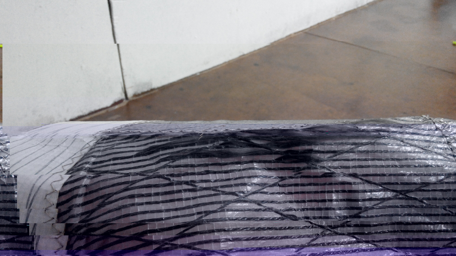

Отслоения на парусе
Может кто сталкивался с проблемой?Подскажите чем заклеить download/file.php?mode=view&id=2289

Свой подклеиваю этим. Стараюсь делать при уже появлении трещинок в верхнем слое.

О-ооо, это беда "кода зеро" три восклицательных знака.
Такого клея в Ростове ненашлось, пользуемся "момент-кристал" этого же производителя.
Наносить лучше при полностью взведенном полиспасте, дать высохнуть, ослабить парус, полетать.
На лопухах если большая поверхность будет намазана клеем, при сворачивании паруса, следите, чтобы клей к клею не соприкасался, были случаи склеивания поверхностей, но это редкий единичный случай.

Покупал себе в наборе для ремонта кайта, сохнет быстро, прозрачный, очень прочный, не боится деформации (складывания и раскладывания), место ремонта не видно.
http://kitefix.ru/index.php/kley_dlya_r ... ___gluefix
возможно есть аналоги.
еще как вариант попробовать приклеить авто пленку от сколов, она тонкая и очень липкая.

А если попробовать заклеить прозрачным Оракалом?
Re: Отслоения на парусе
На своем парусе такие штуки подклеивал "моментом-кристалл". Хватило на сезон. В целом нормально, недорого и сохнет быстро.
Всем спасибо!!!
