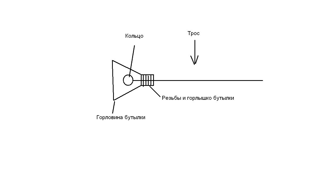

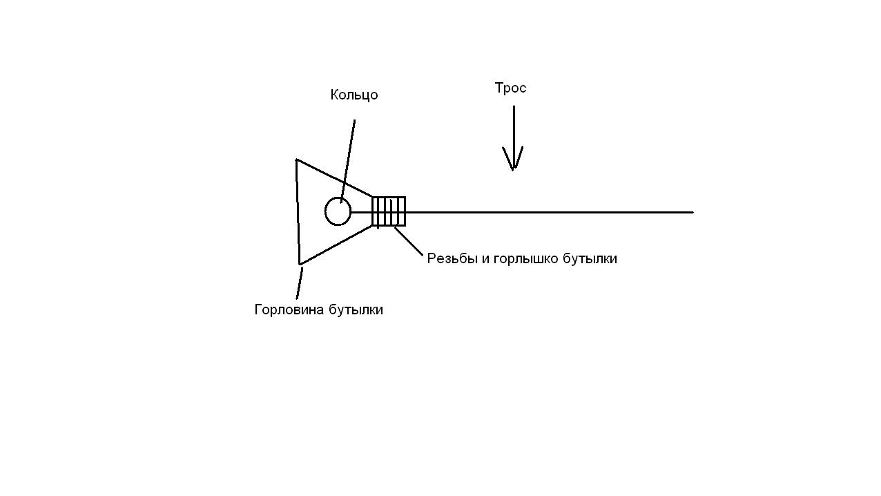

			Re: Для тех у кого проблемы с буксировочными замками
Эта проблема решается путем создания петельки диаметром равной диаметру чеки бочкового замка. Это очень важно!Валерий С wrote: был захлест уздечки за чеку бочкового замка
Кстати, что бы не было захлестов, на кольцо буксировочного троса обычно одевают горлышко от пластиковой бутылки.
Эта система 3 кольца таже "махновская" система о которой и рассказано в видюхе, на вкус и цвет, конечно, но именно от нее я и хотел избавиться ввиду множества описанных мной недостатков.SysTry wrote:В этой схеме используется "калужинский замок" и перецепка "три кольца".

А про горлышко бутылки можно подробнее?
Берется пластиковая бутылка от чего угодно, отрезается верхняя часть (конус с горлышком) и надевается через горлышко на буксировочный трос, потом кольцо буксировочное привязывается. Буржуи так летают на аэроTehnik wrote:А про горлышко бутылки можно подробнее?
