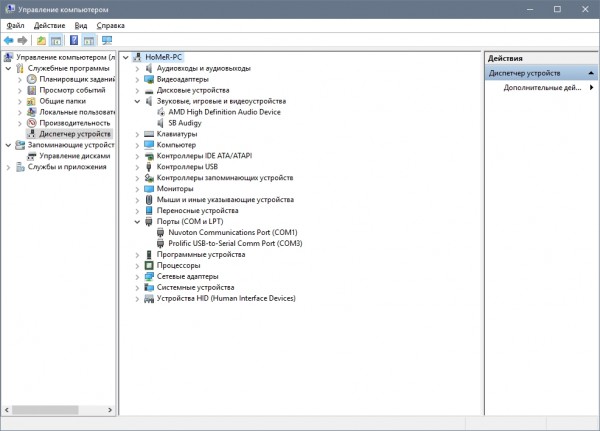

3. В диспетчере устройств будет выглядит так (рис 1)

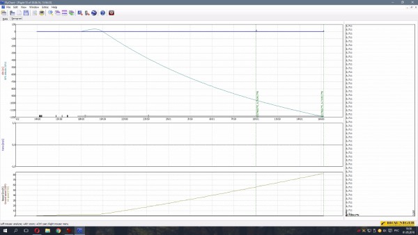

5. После перезагрузки должно стать так (рис 2)

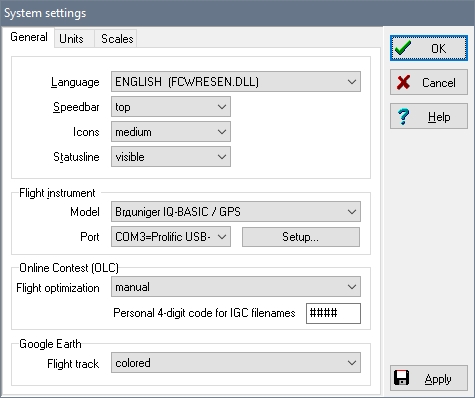

6. Зайти в настройка FlyChart и выбрать правильный порт и устройство (рис 3)

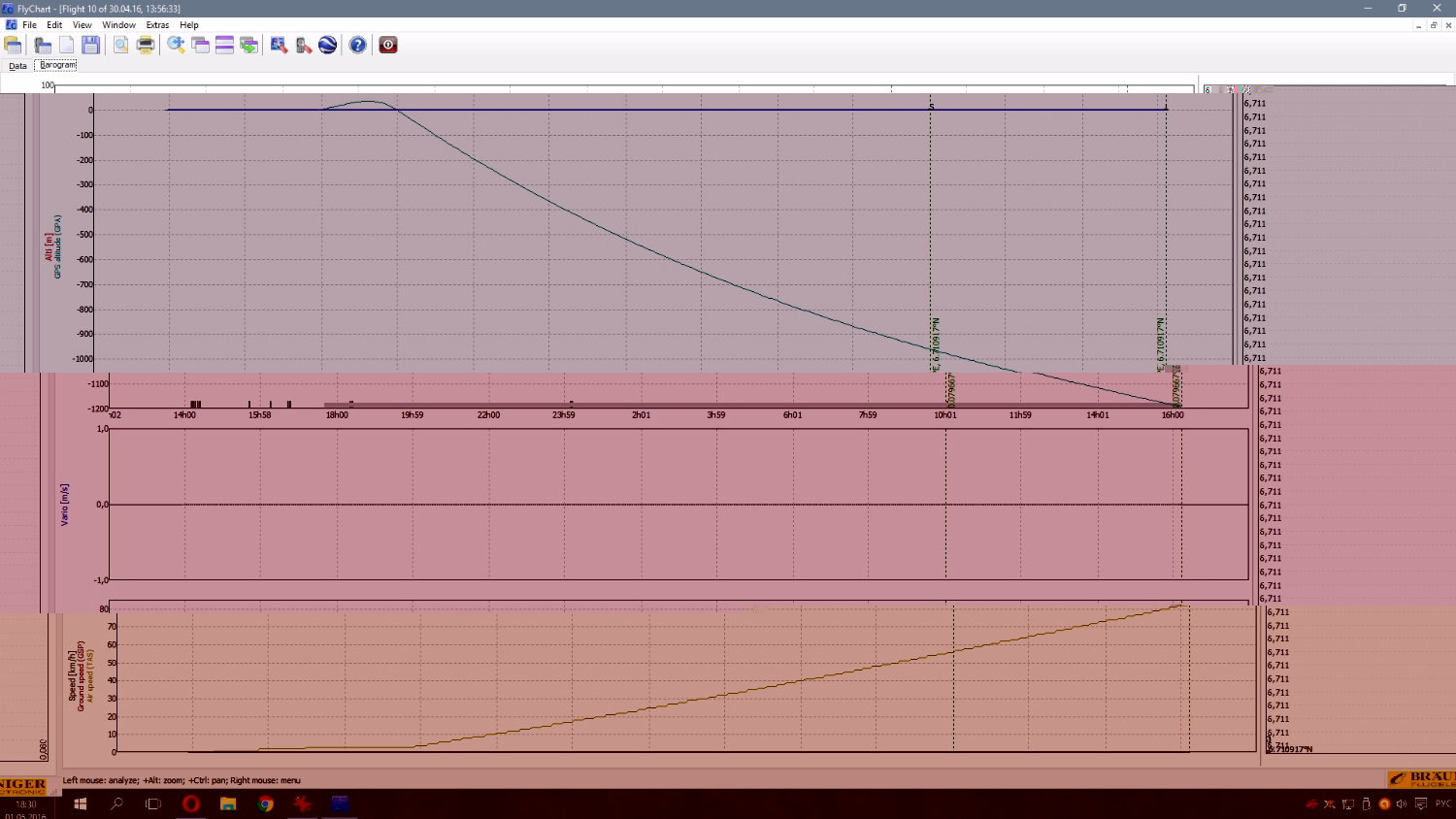

7. Проверить соединение, у меня есть коннект (рис 4)
