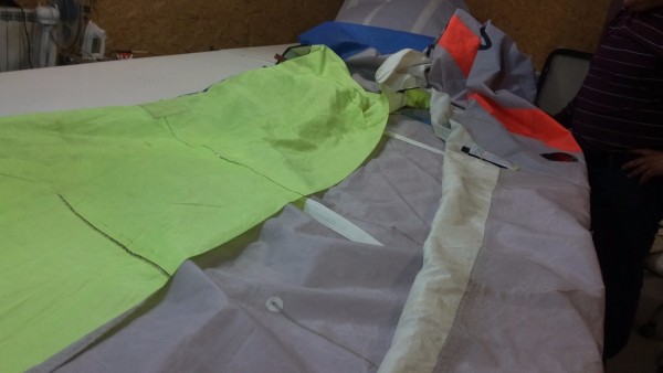

в общем взяли мы один из наших учебных аппаратов и сняли с него плазы. конечно пусть получился не совсем то же самое крыло, пусть крыло потянуто, плазы другие. но тем не менее сегодня крыло полетело!
вот как это происходило.

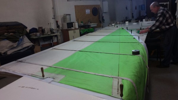

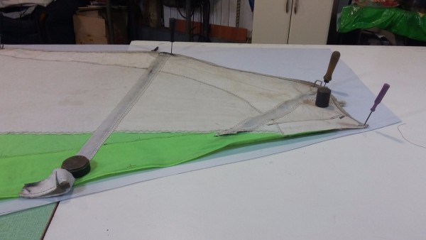

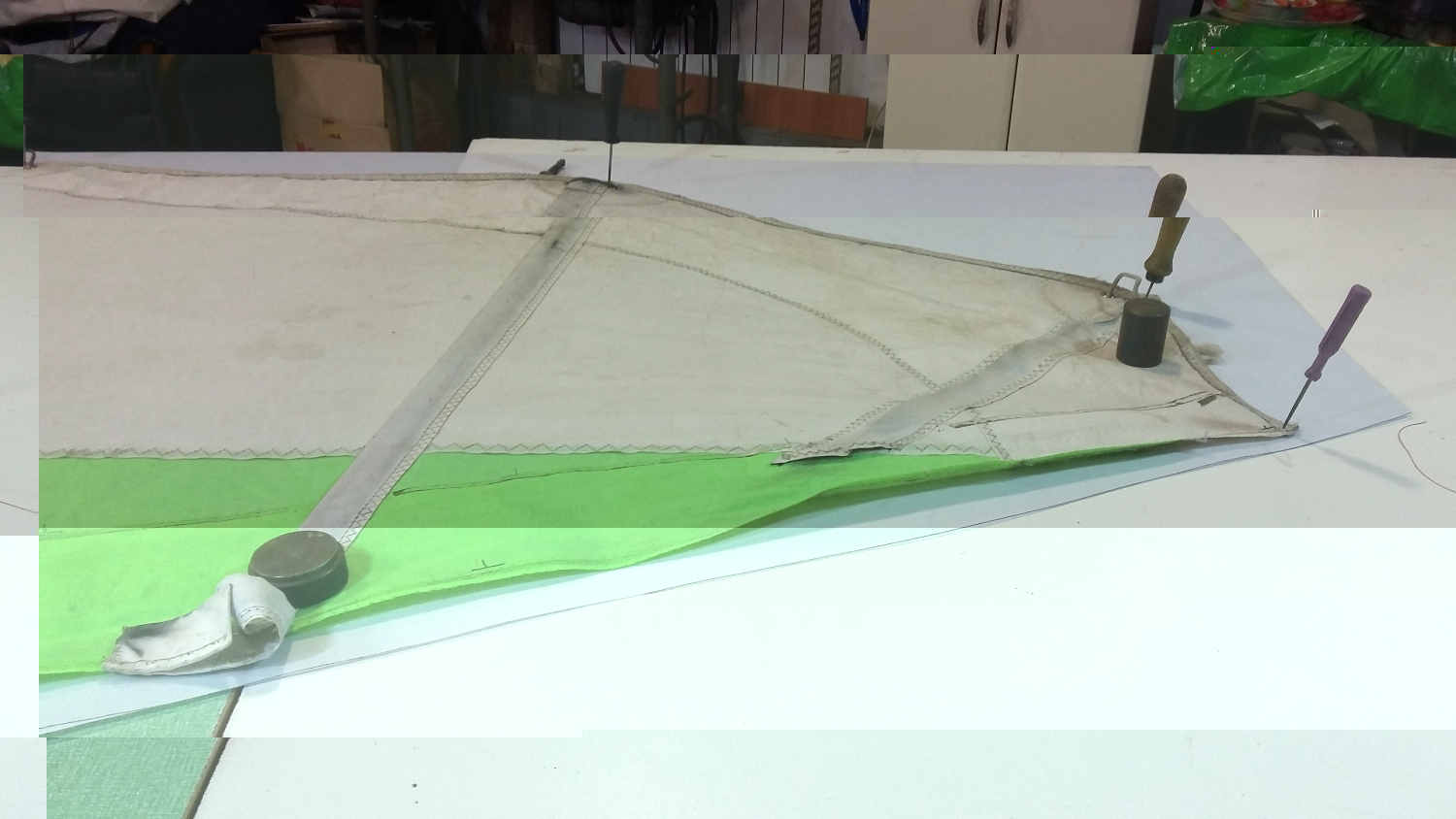

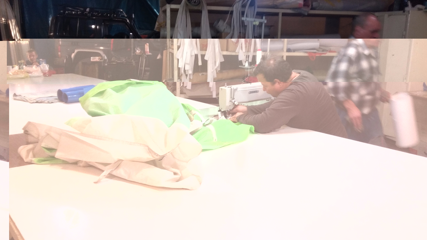

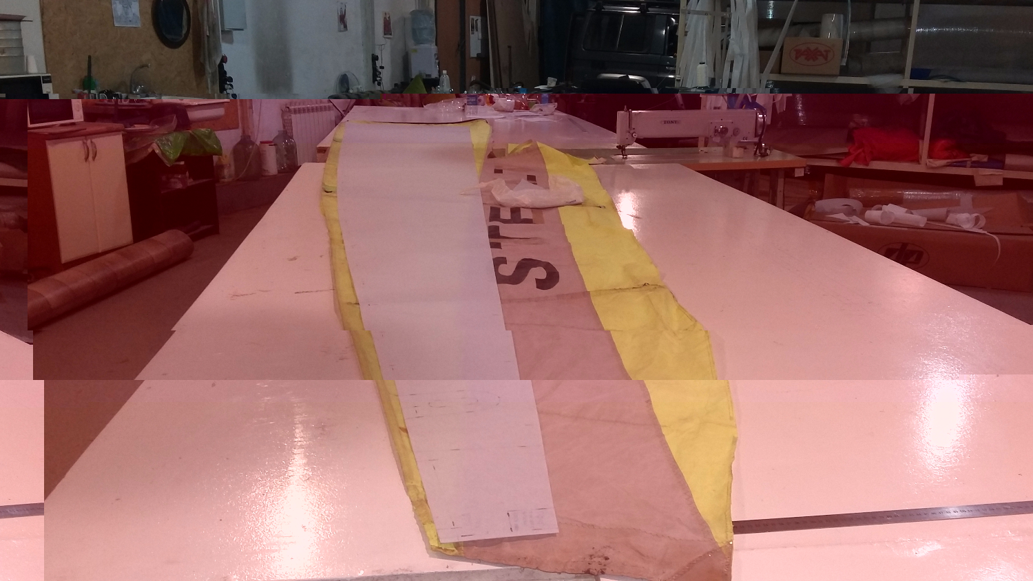

1 этап. снятие плазов.
в первую очередь расставляются репера по всему полукрылу в месте соединения тканей. это такие крестики, одна линия - это линия пришива, а другая - линия, по которой потом ткани совмещаются, чтобы не сместились. мы ставили каждые 30 см, в местах изгиба 20 см.
далее все полукрыло распарывается. самый геморрой - это вытаскивание ниток. ткань перед снятием плаза нужно разгладить утюгом с паром, на маленькой температуре.

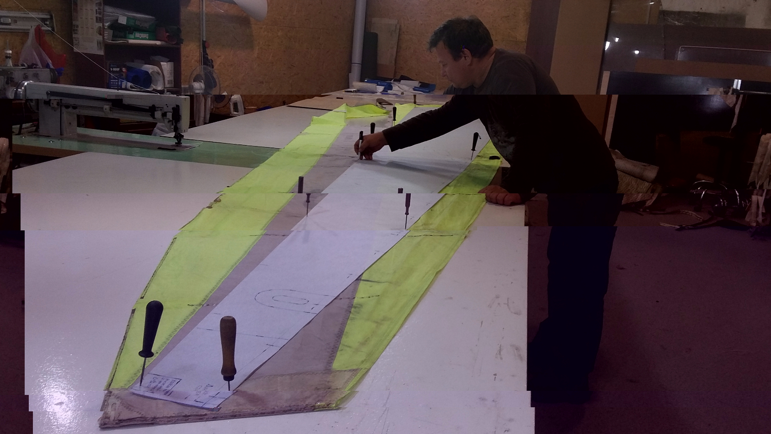

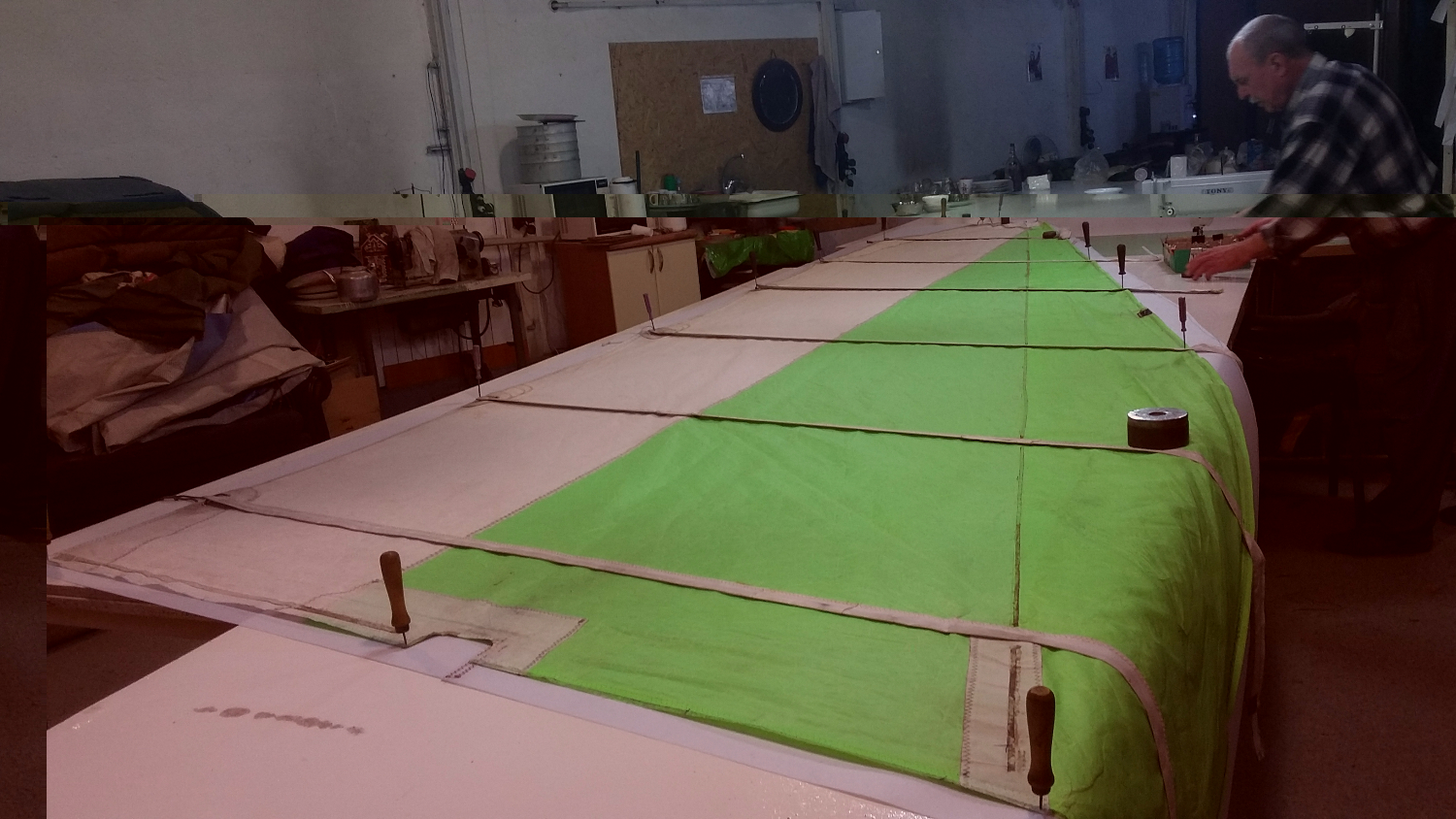

плазы рисовали на заменителе элекрокартона. подойдет любая достаточно прочная нерастягивающаяся пленка. для верхней обшивы конечно же пришлось сшить 3 полосы электрокартона, иначе не вмещалось.
дальше выкладывается на столе электрокартон, пришпиливается шилами в нескольких местах, на него кладется тряпка и пришпиливается во многих местах, чтобы не сдвигалась. стол должен быть ровным и вмещать хотя бы большую часть полукрыла. вот какие возникают сложности с потянутыми крыльями: ткань больше не является плоскостью и ее можно и так выложить, и сяк выложить, на любую сторону. на фото видно, что по передней кромке она не ложится на поверхность без морщи.
на плаз переносятся все репера, усиления, липучки, ремни и т.д. обязательно подписывается какое усиление из чего выполняется, сколько слоев и т.д. для некоторых усилений удобно сделать отдельные лекала, чтоб не разворачивать весь плаз. длина, ширина ремней тоже замеряется, отмеряется место пришива. все линии сгиба прорисовываются и подписываются.
репера удобно проплавлять плоским паяльником, на расстоянии сантиметра от края, чтобы не ломалось.
готовый плаз нижней обшивы после снятия пазов мы сшили старое крыло, предварительно зашив латкарманы на обоих полукрыльях и понаставив кучу заплаток. во время сшивания крыла не все репера совпали обратно, в некоторых местах ткань морщилась, в некоторых несовпадение до милиметра. тем не менее крыло после сшива полетело! разницы я лично не заметила. кстати поскольку шили первый раз строчка была кривая и это на полет тоже не повлияло никак.

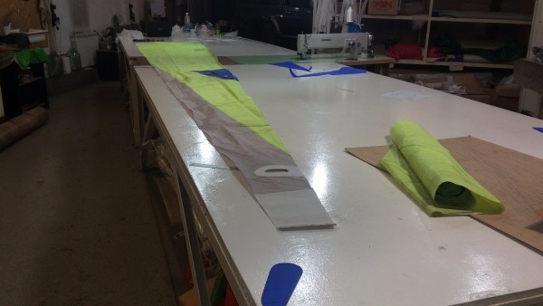

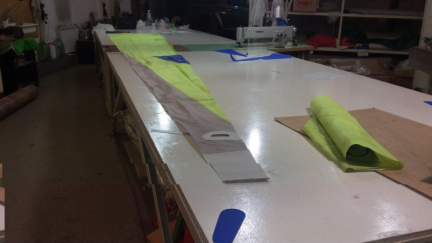

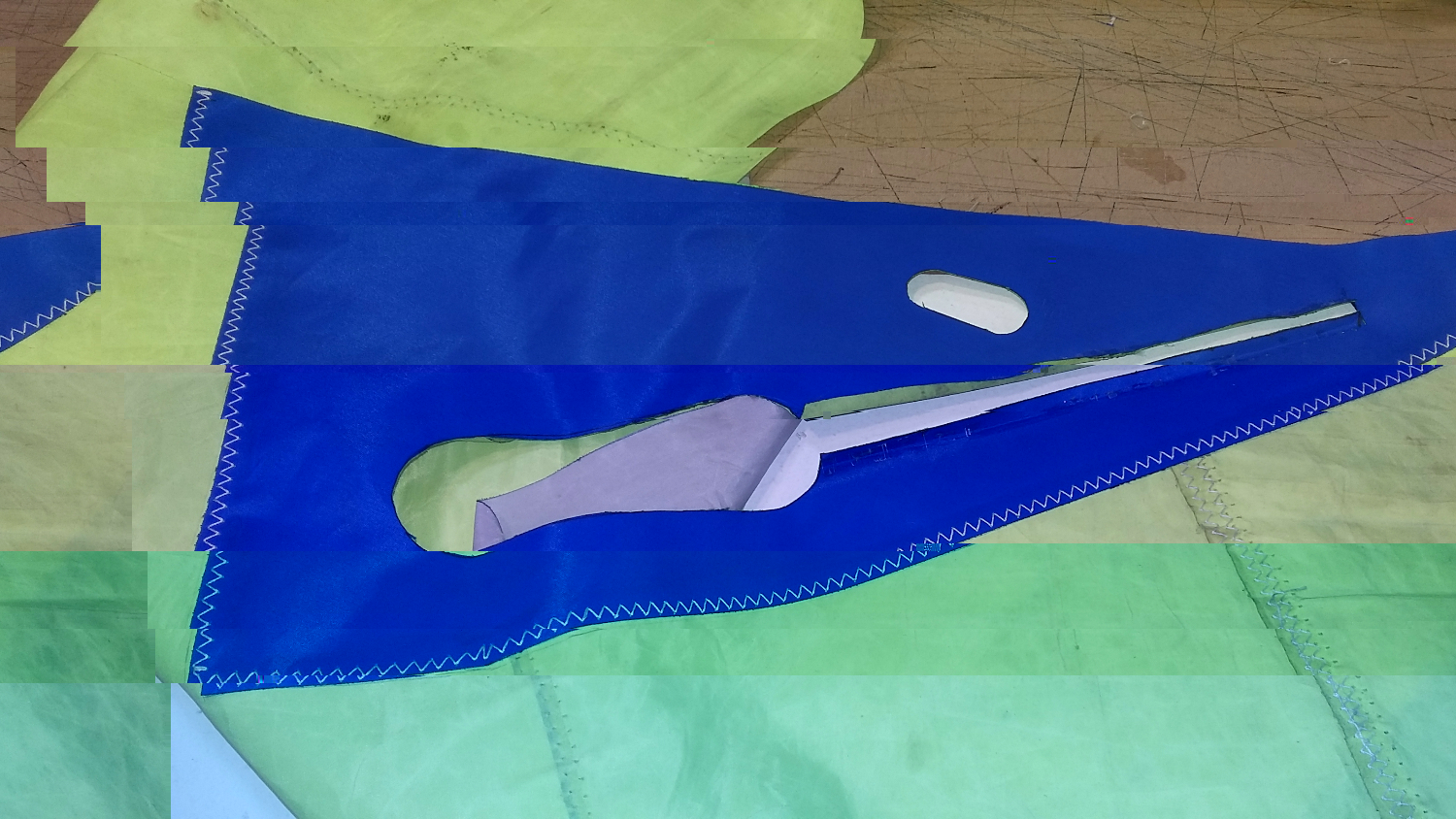

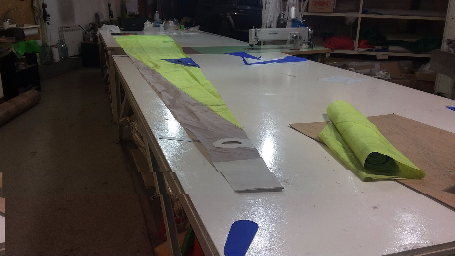

этап 2.
раскрой и подготовка разных частей.

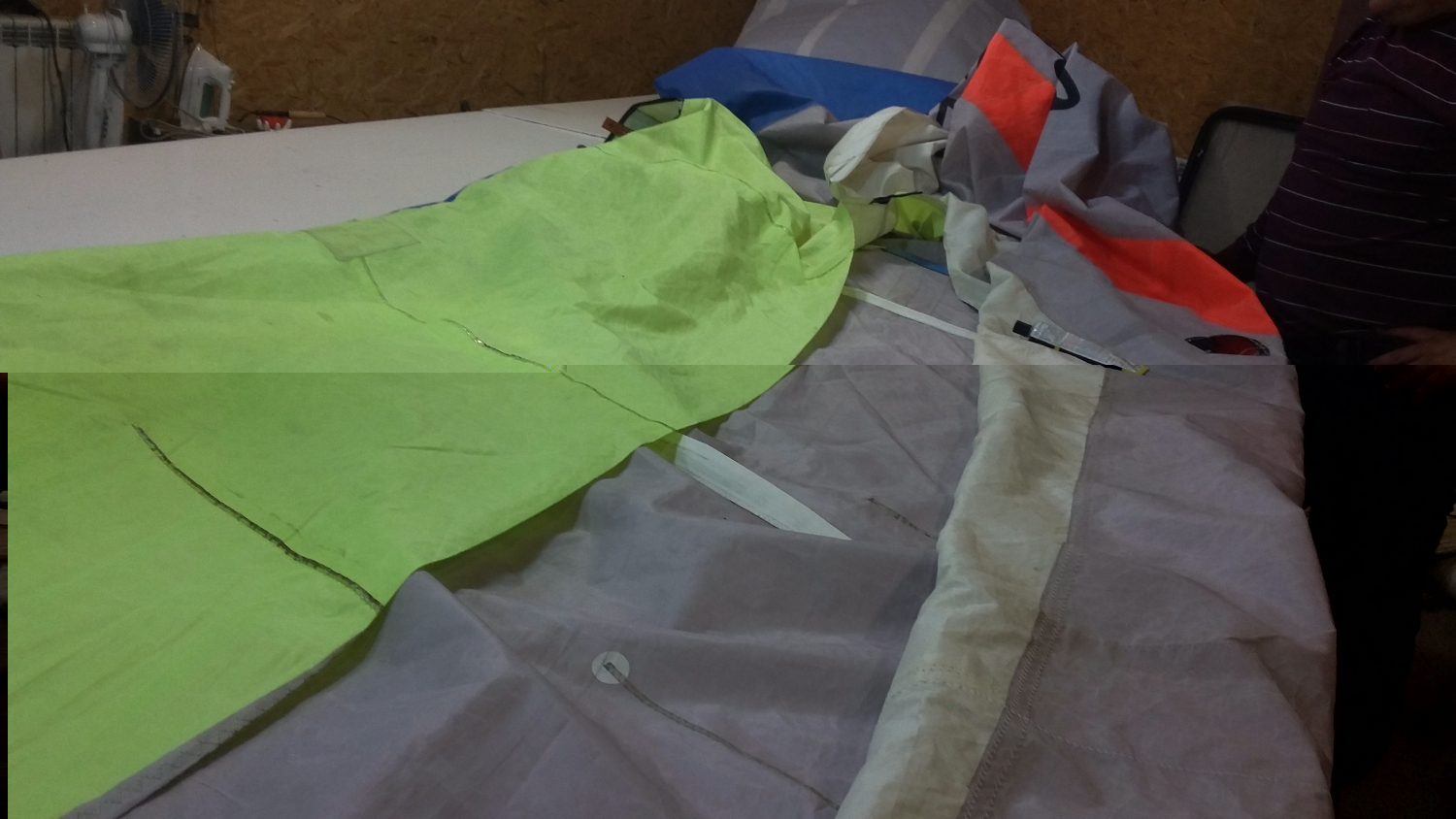

ну у бедного алматинского клуба не было новой ткани конечно же. зато на эксперименты было несколько старых крыльев. Спорт с убитыми нитками, распарывать который - одно удовольствие. а перешивать - дороже самого спорта. поплавленный сверху Комбат Стаса. и Ленкин Лайтспид с убитой вхлам верхней обшивой. еще у Игоря была какая-то запчасть от старого химического крыла. ну и были обрезки нового тяжелого дакрона на усиления, которые для моторажных крыльев вроде и не нужны уже.
в общем распарывание крыльев - это быстро и приятно, а вот выдергивание ниток - очень долго и нудно, это самая нелюбимая для меня часть работы.
ткань опять же нужно прогладить, для верхней обшивы сшить.

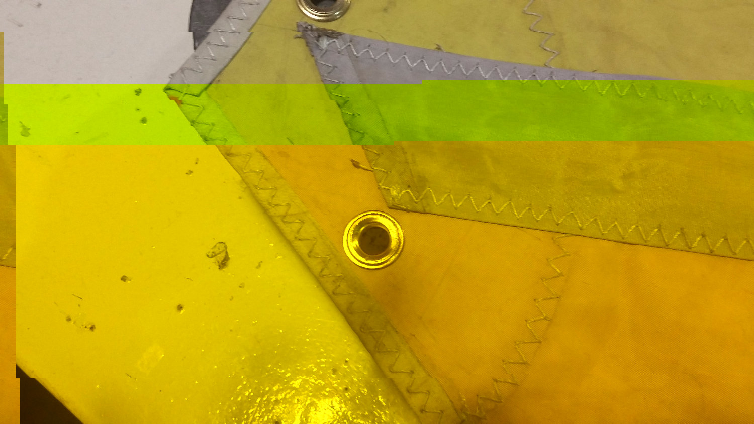

далее процесс перенесения того, чего мы нарисовали на ткань в обратном порядке: ткань раскалывается на столе, кладется лекало и раскалывается все вместе. очень важно не растягивать ткань, а только как можно лучше разгладить ее по столу, иначе после убирания шил она стянется и все будет неправильно. репера удобно переносить тонким карандашом со вставляющимися стержнями. все линии прочерчиваются, некоторые места подписываются, чтобы потом не забыть. ткань резали плоским немного заточенным паяльником. увы, без тяги. воняет конечно, но я старалась держать голову в стороне от дыма, воняло меньше)
вырезаются все усиления, пришиваются. перед пришиванием ткани склеиваются. конечно лучше и удобнее скотчем, но мы не сильно его искали, нашли только довольно широкий бумажный, а он плохо клеит. потому использовали момент. следов вроде бы не осталось, и после ремонтстарого крыла через 2 года тоже не было видно следов.

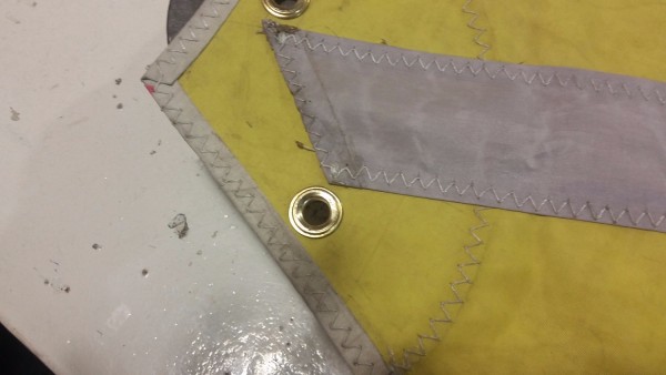

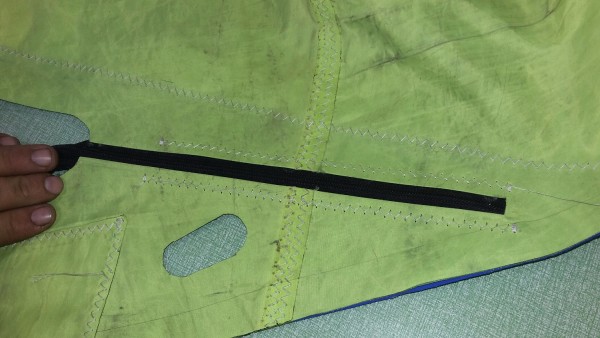

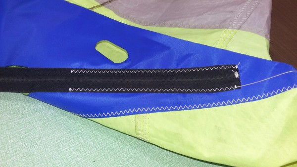

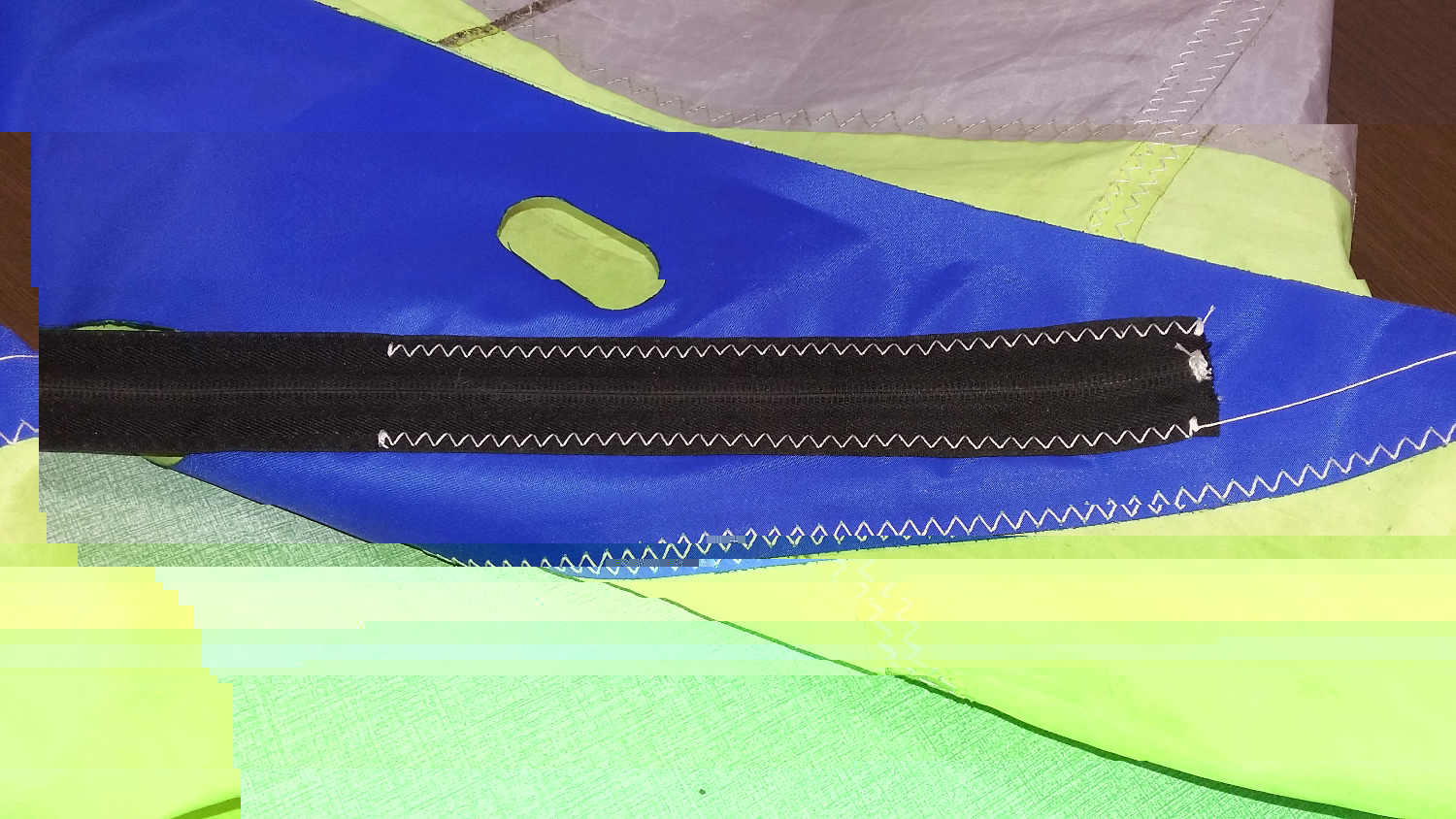

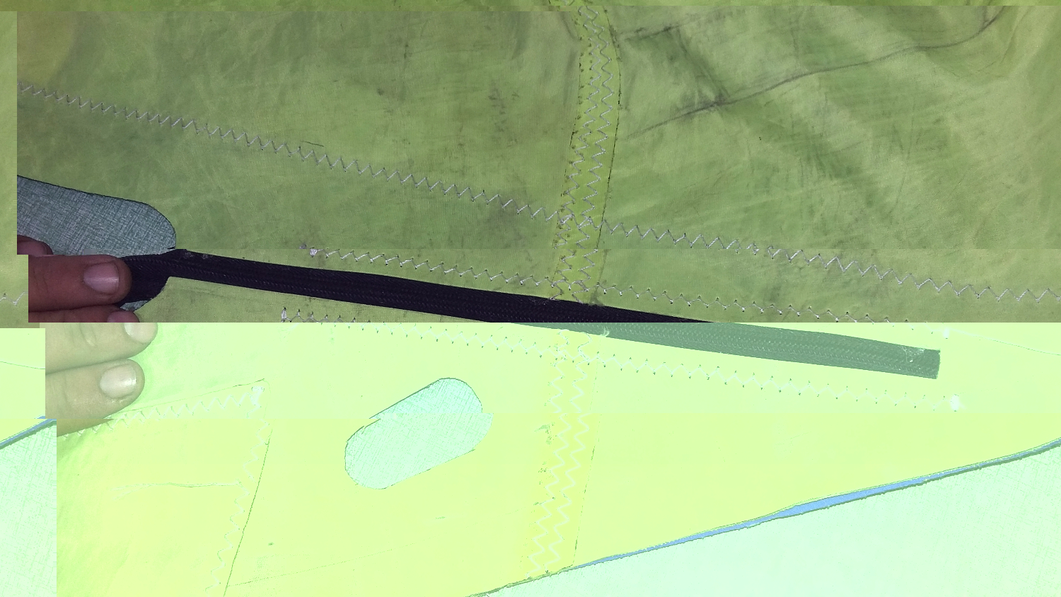

вопросы возникли у нас с молнией. на фото видно как мы все сделали: ткань разрезается и разводится в сторону. загнутые полоски должны быть минимум 5 мм в ширину чтобы вместился шов, ну и конечно сама молния должна вместиться. в застегнутом виде приклеили молнию и пришили. потом все усиления пришили. шили как можно ближе к краю.

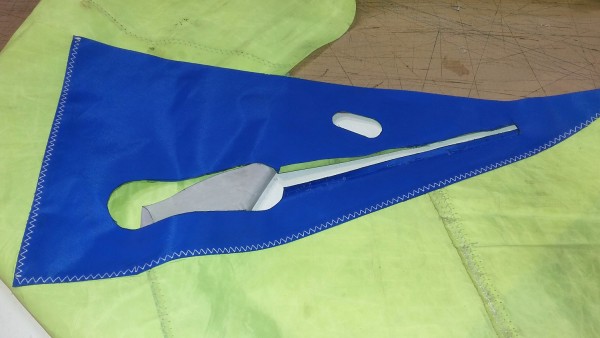

готовая нижняя обшива со свеми усилениями и молниями (правда кое-чего не хватает, но об этом мы забыли) внутренний обтекатель вышел стыкованный, зато большая часть из классного Мойесовского внутреннего обтекателя - там тряпка с продольными усилениями, покрытая пленкой. кажется совершенно не потянутая. наружные сделали из внутренних обтекателей Спорта.

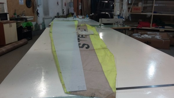

сложности возникли с верхней обшивой. нужно было сшить 3 куска: кусок из нижней обшивы Лайтспида пошел на верхнюю часть, но он был короткий. серые части Комбата дополнили длину. и белая часть обшивы спорта . и вот тут кажется мы ошиблись. ткань Спорта была растянута слабее, чем верхняя часть. старались соединять идеально те же самые куски тряпки на оба полукрыла, потому что ткань потянута (для симметрии). для этого ставили репера на плазу, где именно находились латкарманы Спорта и края ткани. на верхней обшиве больше всего усилений. усиления под латы, причем там слой пленки плюс еще слой дакрона, усиление на лопух, на начало пришива нихней обшивы, под верхние троса ремень и т.д.

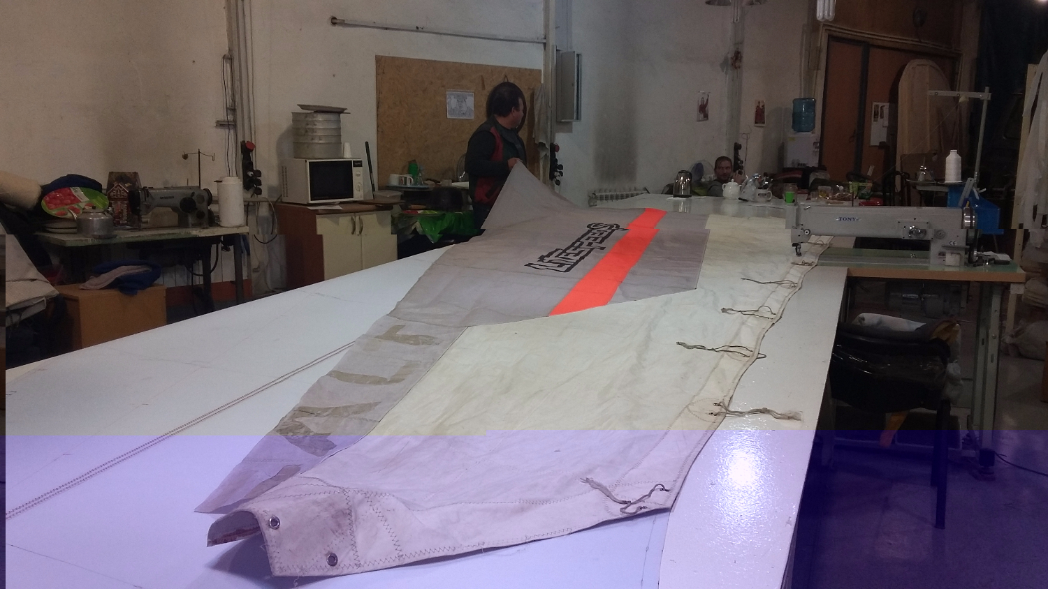

этап 3. сшивание всех частей.
ну тут я фоток почти не делала. главное - порядок. первым пришивается внутренний обтекатель. далее пришиваются латкарманы. для упорной латы латкарман пришивается с обеих сторон, обязательно надо делать слабину под лату, иначе будет выпирать с обеих сторон.
потом можно либо сшить оба полукрыла, либо сделать это позже. мы сшили сразу.
далее сшивается нижняя обшива и оба обтекателя.причем нижняя обшива выворачивается. сшивается прямой строчкой, это единственное место, где не зигзаг.
потом нижняя обшива выворачивается и шьется там же зигзагом.
потом наружний обтекатель. очень важно срезать нитки с местах латкарманов (там естственно разрыв шва), а то мы на том парусе не срезали и латы упирались в них.
потом нижняя обшива к верхней, килькарман и готово!
и вот крайняя строчка: и крайний люверс! и ура! все, парус готов! наконец-то, после еще 2х недель труда!

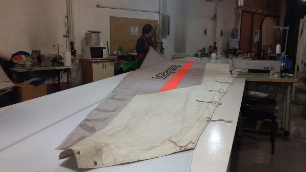

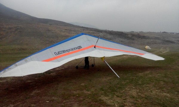

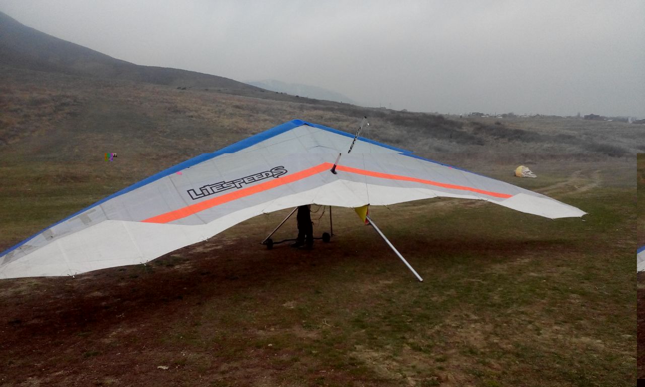

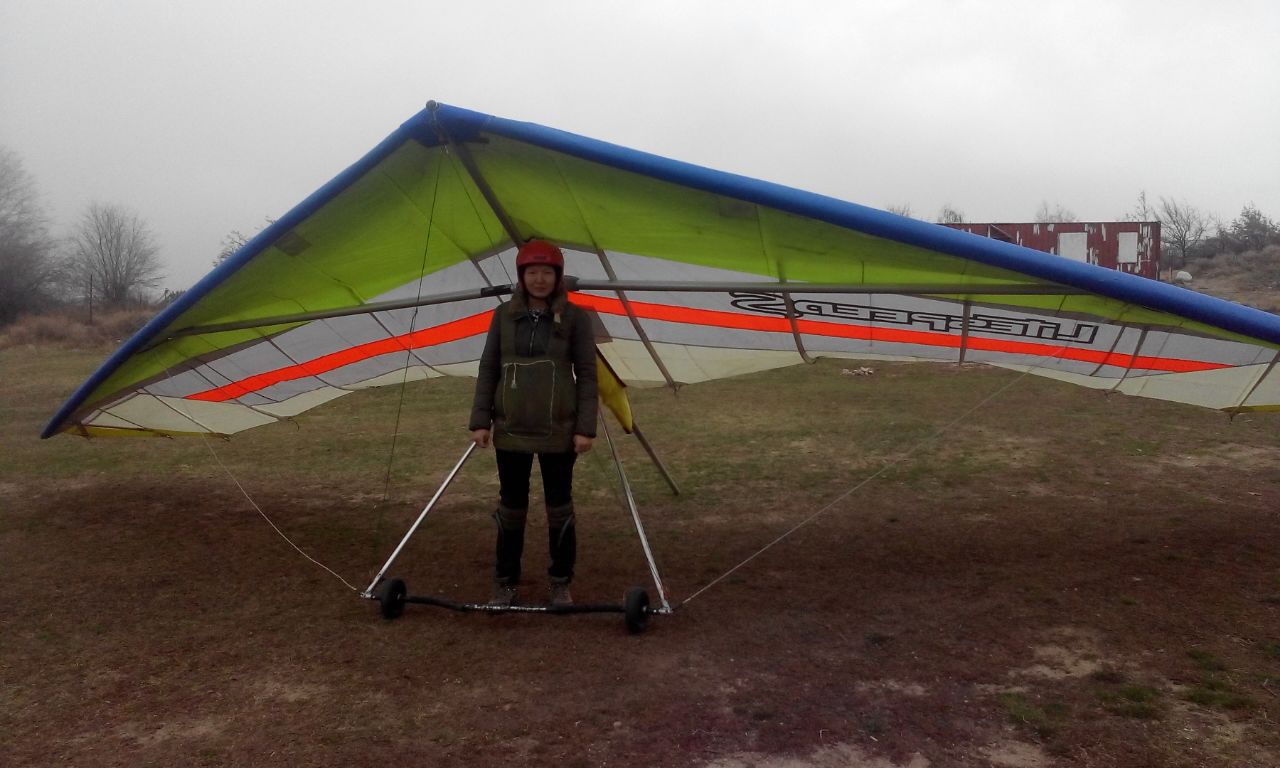

вот такой получился многоцветный крыл из 4х аппаратов)))
и с замечательной надписью Litespeed S))))) по-моему весьма оригинальный)
без мелких косяков не обошлось. некоторые вещи забыли замерить, например отверстие под верхний трос оказалось на другом полукрыле и его не перенесли. липучки для капотика. ну и всякие другие вещи.
сегодня первый день облета. с ветром нам не повезло, смогла только сбежать с тройки с боковиком и убедиться, что крыло летит без видимых кренов (обычно слетаем с 5ки, откуда хоть полететь можно, а тут только пробежка)
потом пошла на 20ку. с этой высоты не успела понять деталей, но крыло стартует и садится нормально, рулится может чуть по-другому, пока не поняла как. но рулится нормально, усилия на ручке есть и по тангажу, и по крену. цетнровка как и у копируемого аппарата чуть задняя по ощущениям (руки не отпускала). может чуть более задняя.
завтра облетаем с большей высоты, будет видее.
вы не представляете, какое это счастье, оно летииииит!!!)))
