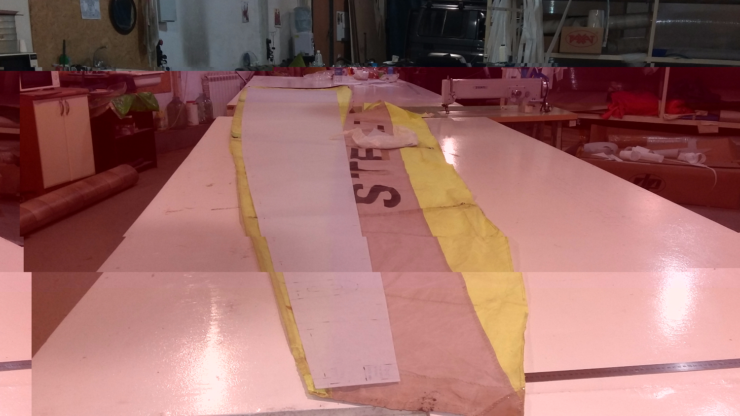

дальше выкладывается на столе электрокартон, пришпиливается шилами в нескольких местах, на него кладется тряпка и пришпиливается во многих местах, чтобы не сдвигалась. стол должен быть ровным и вмещать хотя бы большую часть полукрыла. вот какие возникают сложности с потянутыми крыльями: ткань больше не является плоскостью и ее можно и так выложить, и сяк выложить, на любую сторону. на фото видно, что по передней кромке она не ложится на поверхность без морщи.
