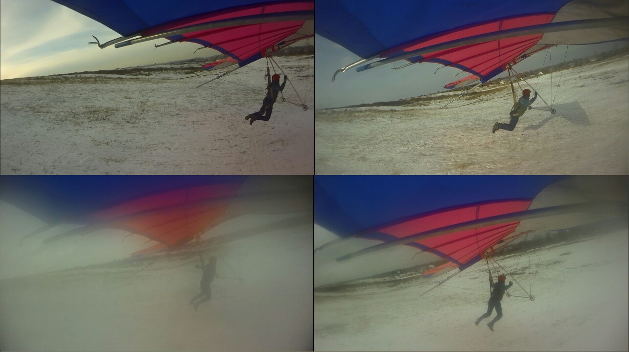

Аппарат стал летать так, как нам кажется правильным. Но мне было неспокойно от того, что иногда аппарат неплохо летает на обычных полетных режимах, но плохо себя ведет на неполетных углах атаки. Поскольку методику облета мне никто не рассказал, я нашла свою методичку: Азарьев. Там написано, какие опасные режимы бывают, как ввести в них аппарат и как вывести. Обычно все серьезные конторы проводят эти тесты на автостенде, но у нас их нет)
1. Полный срыв. Цель: убедиться, что на очень больших углах ЦТ не смещается за фокус и проверить антипике. Результат: совсем полный срыв на атласоиде сделать, наверное, невозможно при плавной выдаче ручки. Парус значительно прослабился, но тросовые антипике не работали. Концевых не видно. Усилия были ощутимы вначале, но под конец как-то почти пропали. После этого я прибирала ручку и пикировала вниз.
https://youtu.be/NxqRXclCGOI
2. Резкая работа по тангажу. Цель: проверить динамическую устойчивость и тоже проверить антипике. Результат: резкое прибирание с балансира до максимума, который позволяет моя анатомия и подвеска - 1 кач вниз, 1 меньший кач вверх и стабилизация на определенном угле. После выдачи ручки до начала клевка - парус ложится на концевые антипике, гибкие латы (2 и 3я) ходят ходуном, весь парус флаттерит, но тросики не натягиваются. Хотя парус опускается. Дельтаплан выходит из пике.
Перед этим тестом при ветре около 7 м/с дельт поднимал нос, если держать против ветра с опущенным носом. Но нагрузить аппарат в такой ветер особо не получилось бы, слабый. Поэтому и было принято решение проверять в воздухе.
3. Проверка на штопор. В двух словах - не получилось ввести, т.к. не догадалась взяться за троса. И еще высоты было мало - 200 м. Но вполне ожидаемо для аппарата с большими лопухами. Учлет, думаю, в такой режим аппарат не вгонит.
Вот эти 2 теста: https://youtu.be/95pm6rPn39I
Резюмирую: лопухи провернуты на 7 мм по трубе, крайняя лата заменена на упорную, 4я и 6я латы выположены на 2 см, поперечина ослаблена на 45 мм от рекомендованного для первоначального облета производителем, v немного изменилось.
Аппарат очень легкий и его удобно держать девочкам, хорошо стартует, очень легко садится. Срыв плавный. Срывная скорость пока не замерена. Управляется хорошо. Рулится некоординированно. В крене стоит, не выполаживая и не усугубляя его, т.е. спирально устойчив. Тенденций к скольжению не имеет. На скорости не качается. Усилия на ручке ощутимы, при отклонении от балансира растут во всем диапазоне, и вперед, и назад. Крайние антипике точно работают, тросовые - не знаю.
Сейчас мне нравится этот аппарат и я считаю его пригодным для обучения. Однако не знаю, все ли правильно. Готова прислушаться к критике.

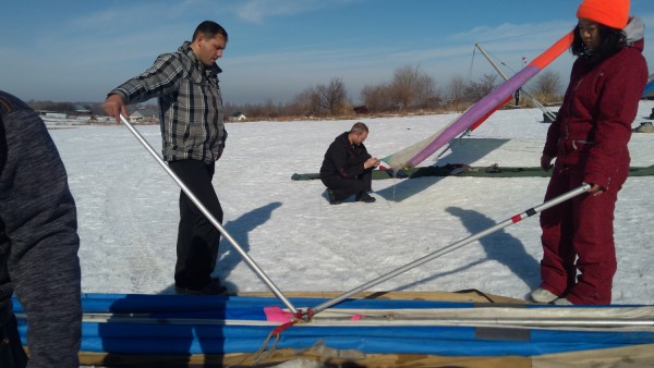

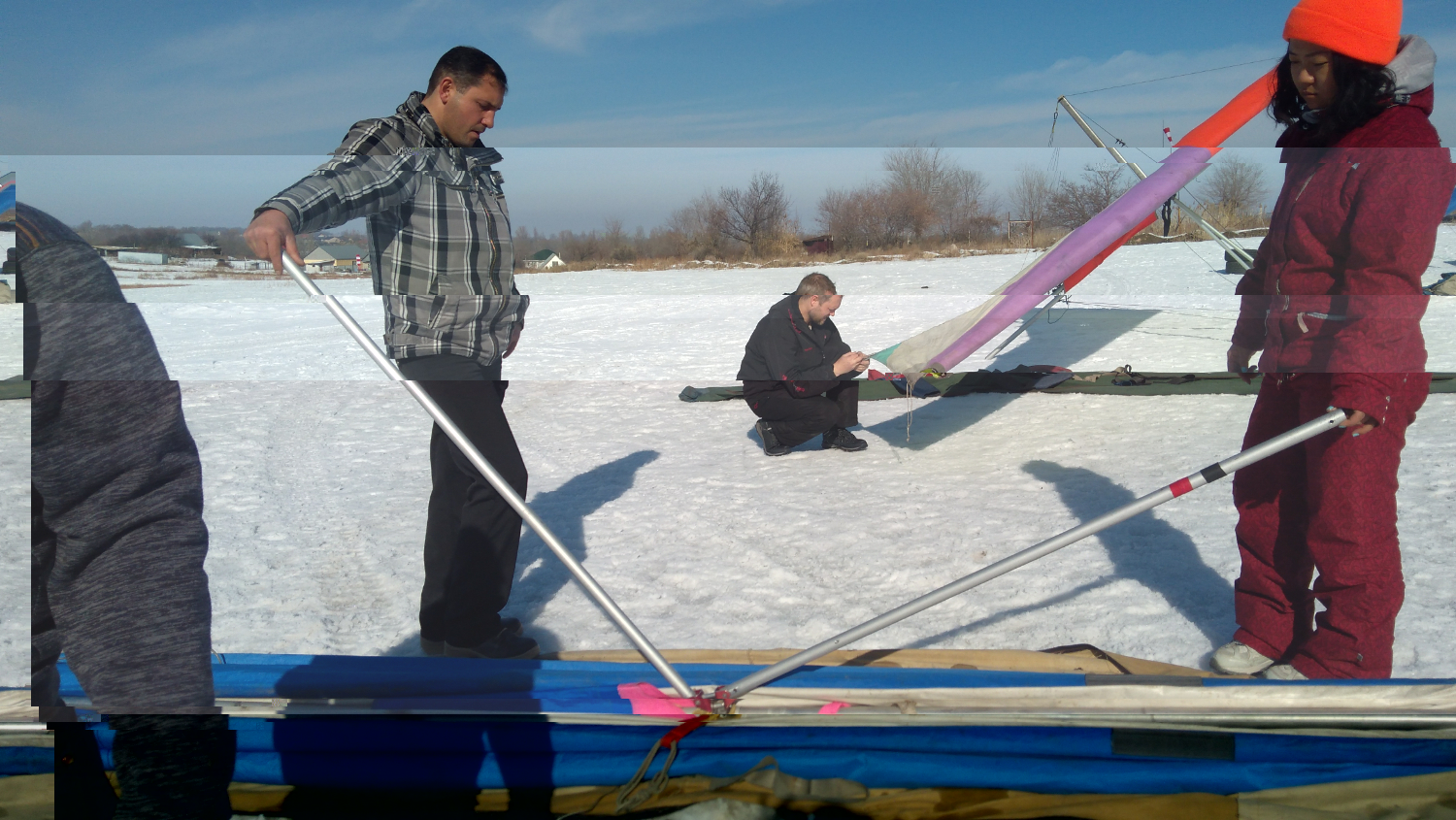

chuffed88 wrote: Правый передний трос длиннее левого, впрочем это еще предстоит проверить.
Проверили. Подозрения не оправдались. Троса одинаковы, правая стойка длиннее всего лишь на 4 мм, это не может быть причиной. Но там еще есть люфт стоек и центральный болт упирается в одну из стоек таким образом, что не позволяет провернуться швеллеру вокруг килевой. В общем наверняка причина в этом. На фото максимальное отклонение каждой из стоек:
Факт остается: пока аппарат на земле, правый передний трос у него прослаблен.

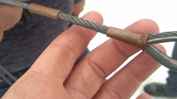

Еще вот фото заделок, фиксирующих мачту, которые мы дожали на месте зажимом, т.к. они сдвигались руками. И шарики на верхних продольных тросах, которые аппарату достались от УТшки. Между ними мачта гуляет, и я считаю это неправильно. Но возможно я чего-то не знаю. Олег говорит, что слабина, чтобы троса дольше служили и меньше перетирались в одном месте. Но нам до того рекомендовали продеть трос через боуден для тех же целей.
А еще заделки на тросах без "восьмерки". Мы привыкли делать так, что между тросами неполная медная перегородка. Тут же обжимка круглая. Однако заделка выглядит очень крепкой, на них со внутренней стороны отпечатались все ниточки троса. Правильно ли это?
В общем скоро переклепаем троса и аппарат можно будет использовать.

А где там второй трос?
Судя по фото трос в трос вплетены. Эти заделки скорее защитную функцию выполняют. Одна коуш держит от выпадения, вторая конец заплетки прикрывает.
Не надо трогать.
Re: Приключения Чебурашки в Алмате
Post by chuffed88 » 18 Feb 2019 07:13
Нет, там не заплетены троса. Блин, дома увидела, фото неудачное сделала. Второй трос почти не видно, но он есть.

Глядя на эту фотку возник вопрос: Вам зачем так стойки раскорячивать? У ваших учлётов плечи в стандартную УТ-шную трапецию не пролазят? :D
Post by chuffed88 » 18 Feb 2019 16:12
Перешить было бы лучше. Но мороки много, Игорь против.
Post by chuffed88 » 18 Feb 2019 16:19
Олег из Саратова wrote:Глядя на эту фотку возник вопрос: Вам зачем так стойки раскорячивать? У ваших учлётов плечи в стандартную УТ-шную трапецию не пролазят? :D
Похоже вы не поняли, для чего это фото. Дело в том, что на земле правый передний трос всегда прослаблен. И мы пытаемся найти причину этого. Должна быть разница в длине тросов или стоек минимум в пару сантиметров. Троса одинаковы, стойки различаются всего лишь на 4 мм. В чем еще причина? Наверняка в том, что пока аппарат стоит на земле, стойки неровно встают. Т.е. справа всегда стойка снановится как бы чуть короче за счет проворота. Происходит это похоже именно по описанной причине. Сфотать в собранном виде надо, чтобы было понятнее.
Напомню, что изначально считала, что троса разные и причина в этом. Но я ошиблась. Поэтому и описала что и как.
Posts:1911
Post by Олег из Саратова » 18 Feb 2019 17:00
chuffed88 wrote: Похоже вы не поняли, для чего это фото. Дело в том, что на земле правый передний трос всегда прослаблен. И мы пытаемся найти причину этого.
Мне не понятно зачем надо растопыривать стойки намного шире , чем ручка управления? Ведь ясно, что если стойки расходятся шире, чем ручка управления, значит они ни во что не упираются.
Ты уже пытаешься мне вменить все недостатки и те , что Чебурашке достались по наследству от УТ-шки, и те которые появились на аппарате в результате неправильной эксплуатации уже у вас. При этом , как выяснилось, вы все два года аппарат неправильно собирали.
