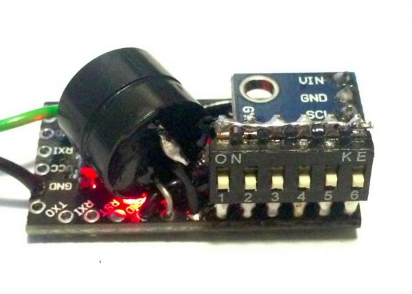

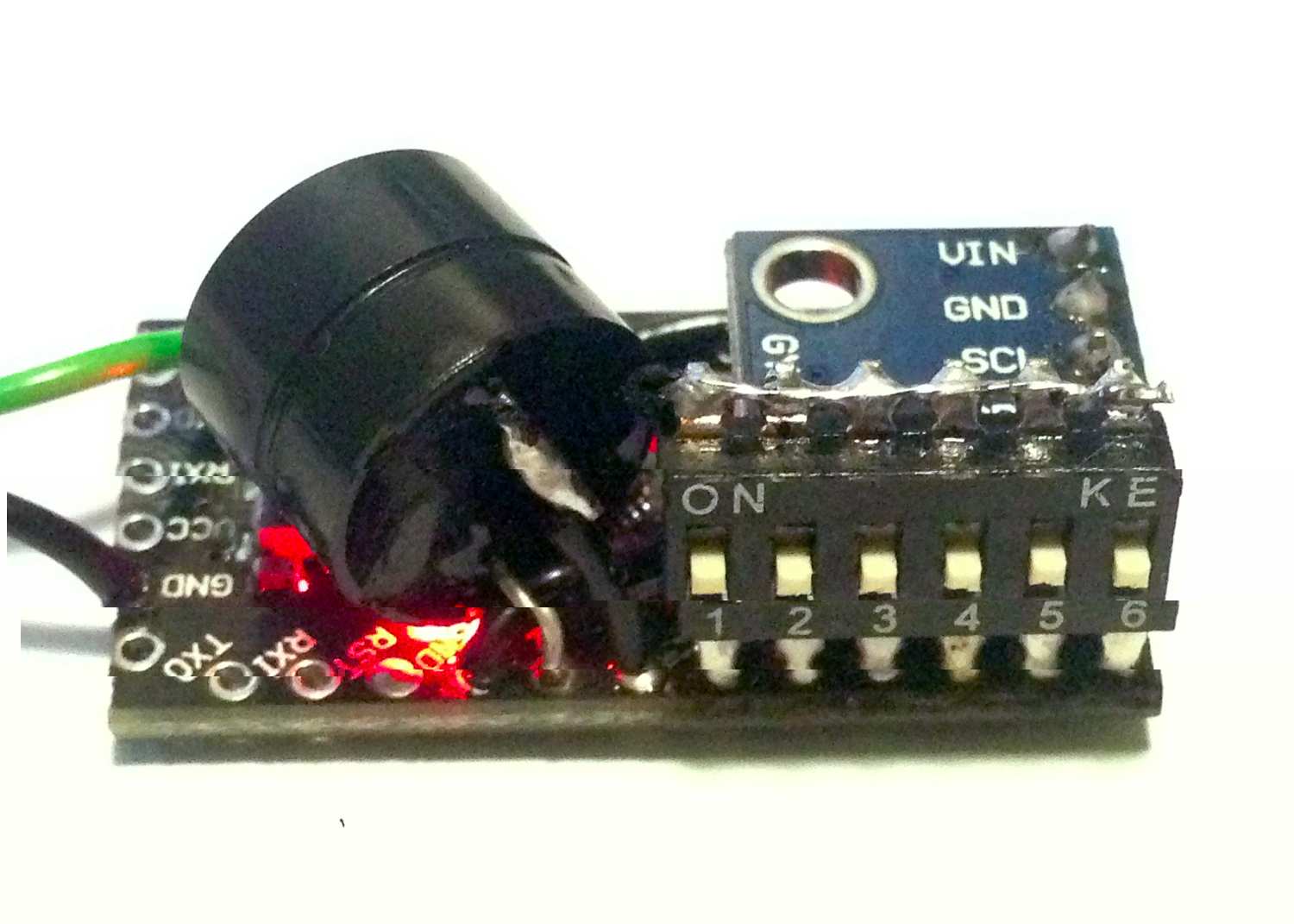

Настройки рестаилинговой платы Baby Vario...
Настройка порога звуковой индикации скорости снижения (переключатели 1,2,3):
-1.5 м/с
1 -
2 -
3 -
-2.0 м/с - РЕКОМЕНДУЕМОЕ ЗНАЧЕНИЕ
1 +
2 -
3 -
-2.5 м/с
1 -
2 +
3 -
-3.0 м/с
1 +
2 +
3 -
-3.5 м/с
1 -
2 -
3 +
-4.0 м/с
1 +
2 -
3 +
-4.5 м/с
1 -
2 +
3 +
-5.0 м/с
1 +
2 +
3 +
Настройка порога звуковой индикации скорости подъема (переключатели 4,5):
+0.2 м/с
4 -
5 -
+0.3 м/с - РЕКОМЕНДУЕМОЕ ЗНАЧЕНИЕ
4 +
5 -
+0.4 м/с
4 -
5 +
+0.5 м/с
4 +
5 +
Настройка порога звуковой индикации "предподъема" (переключатель 6):
6 + ВКЛ
6 - ВЫКЛ
