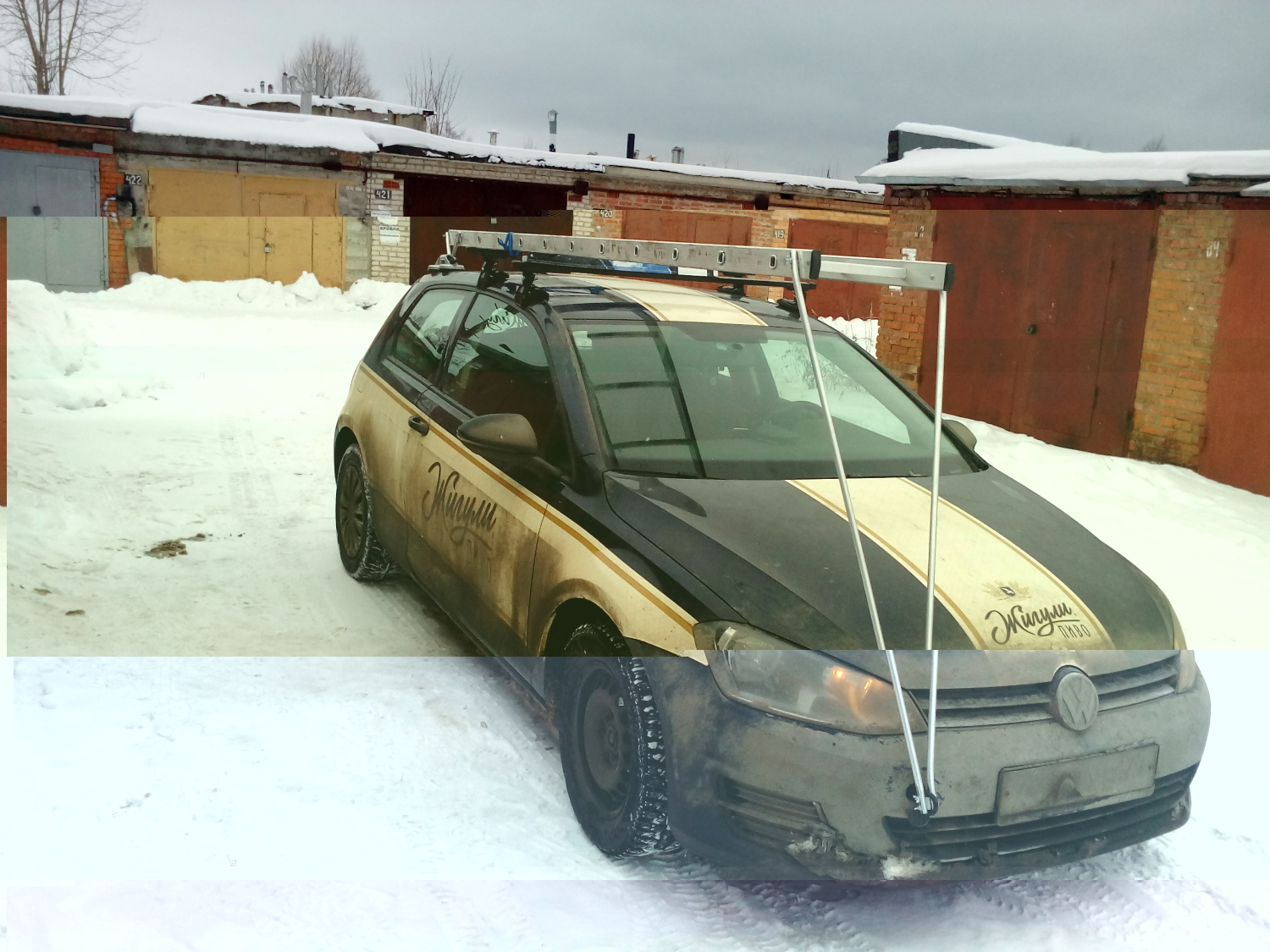

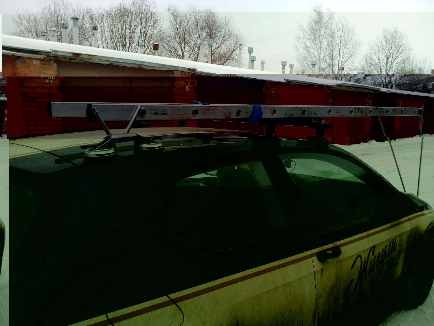

Всем привет! Ещё раз нужен ваш совет. С моделью дельтаплана я определился, но есть некоторые вопросы по его транспортировке на машине. У меня обычный седан длинной 4,5 метра, багажник на крыше имеется (правда расстояние между поперечинами меньше метра) + при необходимости можно поставить фаркоп. Общий принцип перевозки я понимаю (просмотрел соответствующую ветку форума) - на крышу на багажник крепится алюминиевая лестница с подпорой на капот. Дык вот, собственно вопросы:
1. Какой длинны должна быть лестница при перевозке дельтаплана в 6-тиметровом чехле?
2. Непонятен узел крепления подпоры на капот, сделанный из оконных присосок. Опять же, принцип понятен, хотелось бы детали, а лучше фотографии вблизи, если не сложно.
3. Имеет ли смысл делать для лестницы четвёртую точку опоры позади машины и придумывать крепление на фаркоп, или же будет достаточно подпоры на капот?
Re: Помогите советом. Калининград.
1. Лестницы от 4 метров
2. Каждый изворачивается как может/умеет. В продаже в мебельных и строительных магазинах есть сборные стелажи: трубы круглые хромированные и соединительные элементы, кресто-, T- образные и т.д. попробуй и них. Опять же на форуме есть фото.
3. Не имеет смысла делать 4 точку, но имеет смысл вместо крепления на капот, сделать подпорку на фаркоп.
Можно без лестницы вообще. На крыше 2 поперечки, на капот Т-образную подпорку с присосками. 3 точки опоры. Мы так возим. В том числе и по бездорожью всякому. Самый простой и универсальный вариант, наверное. У нас Т-опора с регулируемой высотой (под разные высоты машин). Если релингов на машине нет - кладём матрас и крылья прямо на него, увязка через салон (двери всё равно закрываются, ремни не мешают обычно).
Фотки лучше нет. В общем тут крылья лежат на крыше на 2-х поперечках. Они закреплены 2 ремнями через рейлинги. Спереди Т на присосках. Крепится всё быстро. В течении 5 минут на всё про всё.
Единственное, что у присосок резина остаётся на капоте. Приходится оттирать после поездки, но это минуты на 2 работы.

Если один дельтаплан возить, то можно к заднему буксировочному крюку прикрепить подпорку.
Привет. По поводу длинны лестницы, кстати, может быть указание в мануале к дельту. Но там могут быть рекомендации избыточные. Как говорится, здравый смысл ни кто не отменял.
По креплениям. У меня трехдверка, без гнезд для дуг багажника. Т.е. база сантиметров сорок. Естественно, я делал надежную третью опору - в буксировочную серьгу (спереди). Почему спереди? Жёсткая штанга перекрывает доступ или к капоту или к багажнику. Я решил, что в пути мне доступ к багажнику важнее.
Четвёртая опора. Я делал, но для одного-двух крыльев жесткости лестницы достаточно. А вот когда возил три, то опору ставил.
