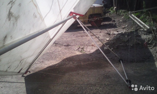

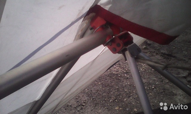

Что за дельтаплан?
Хочу купить.
Re: Определение по фото марку дельтаплана
Post by sergDubna » 24 Aug 2016 11:58
Узлы классического Атласа. А фотографий общего вида нет?

А как определить самодельный Атлас или завод?
birukobu
Posts:1269
Joined:28 Aug 2011 08:06
Location:Санкт - Петербург
Post by birukobu » 24 Aug 2016 14:26
Могу отличить Атлас производства ЛёЧайки от любого другого.
То что на фото - не таков - 100%
Завод заводу рознь. На фото может быть вполне себе заводской Атлас от Пушкинского Авиаремонтного завода.
А могут быть просто фитинги от него.
И вот как тут считать, он самодельный или заводской?
Post by sergDubna » 24 Aug 2016 14:35
Скорее всего самодельный. В конце 80х - 90е было много кооперативов, ВТК и прочих групп, выпускавших дельтапланы или
кит-наборы для их изготовления. Некоторые по блату или по договору использовали пром. оборудование, в том числе
гальванику (узлы этого Атласа с покрытием). Из выпускавшихся в условиях авиац. производства атласоидов могу вспомнить
только Небо и Горизонт, но у них другие узлы. Дмитрий, если собираетесь приобрести это крыло, проконсультируйтесь с
народом из Сокола, в этом клубе он весьма профессионален, и оценят, и опробуют, и научат, если надо.

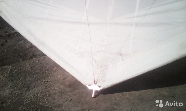

Post by makros » 24 Aug 2016 19:27
На этой фотке download/file.php?id=2641 видны латкарманы. А лат в них нет. Несмотря на спорность необходимости приобретения данного крыла вообще так и самостоятельного обучения на нем - узнай у продавца есть ли они, латы, в комплекте.
