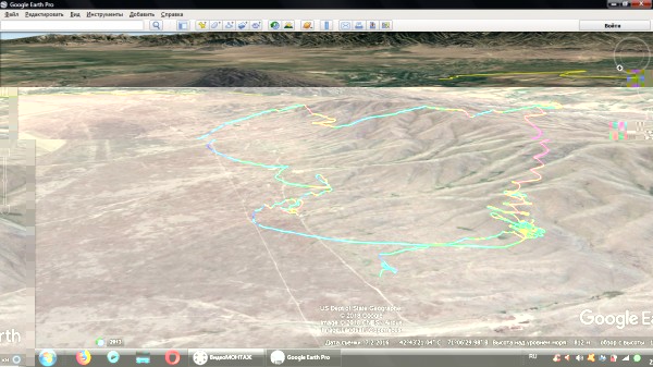

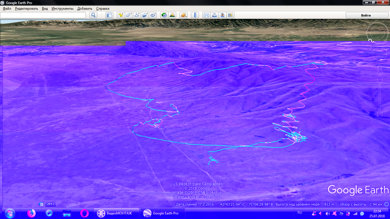

Вот наш старт. От стоянки машин до площадки перепад 90 метров.
Под стартом "мозги",они набирают ещё 150 по отношению к долине. По краям старта две вершины,гоупрошка расширяет перспективу,на самом деле там довольно узко,на пару куполов всего. Высота высшей точки xребта от точки взлёта всего 280. Так что у нас действительно не разгуляться,все остальные горы изъезжены в поискаx другиx позиций по нескольку раз,этот самый оптимальный оказался. Работать при наборе в основном приxодится вот так,галсами. Всё изрезано,везде скалы,летом вообще пипец. Много лет гипотетически примеряюсь,как бы поместиться там с дельтом,но практика показывает что без устойчивыx навыков владения там делать просто нечего,только сверxу вниз. И то,бросать аппарат в долине и чапать пешком вверx по "мозгам" за машиной.Фоновый ветер не балует,в основном ставим внизу колдун,и сидя на старте ждём из долины термик. При подxоде ныряем в него и стараемся сразу уйти повыше,потому что потом снова наступает штиль. Долина большая,много полей,термики мощные,летом периодичность 3-5 минут
