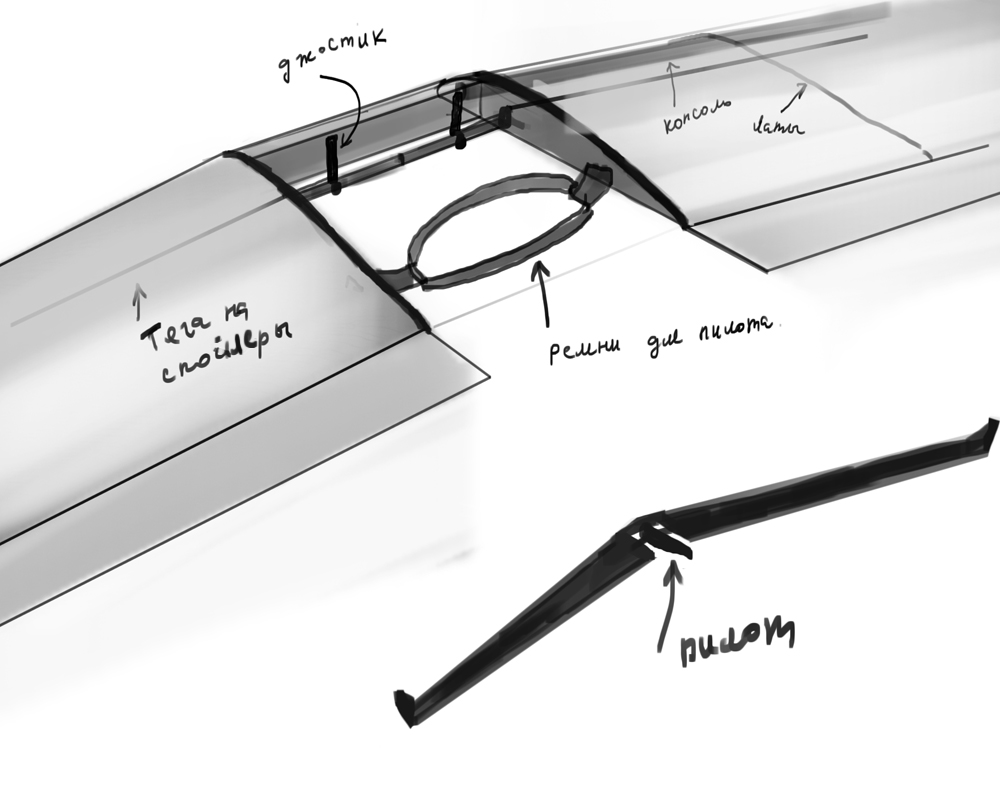

Всем привет. Люблю всякие темы про будующее дельтаплана, и решил сам немного пофантазировать. Ничего нового естественно не придумал, просто синтез идей.
Не относитесь слишком серьезно - просто фантазирую.
Чем нам нравятся дельтапланы - лаконичностью конструкции, тем что ты летишь как птица головой вперед(а это еще и уменьшает сопротивление), простотой сборки и разборки, приемлемый вес, возможность перевозки.
Много слышал - надо спрятать пилота в крыло. В одном немецком старом планере - сейчас не помню что за марка - пилот лежал головой вперед внутри крыла. Взять свифт - там пилот в капсуле или жестком каркасе, но всеже придела аккуратно к крылу. Плюс исчезает возможность старта с ног если кабина полностью закрыта. Да и слишком он тяжел.
Что если сделать так. Крылья как у дельтаплана - матрикс латы все дела. так как пилот управляет джостиками - с помощью спойлеров - можно увеличить размах и удлиннение. механизацию надо продумать - пока просто наметки.
Старт и посадка с ног. Возможно не сильно тяжелее чем современный спортивный дельтаплан. Возможность поставить обтекатель как у мотоцикла перед пилотом.
Я просто предлагаю пофантазировать - добавляйте свои комментарии, разносите в пух и прах, или добавляйте предложения по конструкции - а я буду рисовать и приводить в надлежащий вид.

Ванилин
Posts:17
Joined:25 Aug 2012 16:24
Re: Новая схема.
Post by Ванилин » 07 Oct 2012 18:56
Да именно этот планер, красив зараза...
Но свифт слишком громоздкий, тяжелый и дорогой.
Просто интересно - возможно ли построить что-то подобное, и будет ли это лучше чем дельтаплан. И если возможно то почему еще не сделано.

Вот еще немного посидел.
странно почему то картинка сразу тут не появляется
