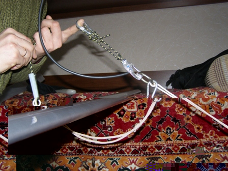

Продвинутым дельтапланеристам, а также парапланеристам предлагаю ручной буксировочный замок.
Это очень простая и надёжная конструкция проверенна временем во всём мире.

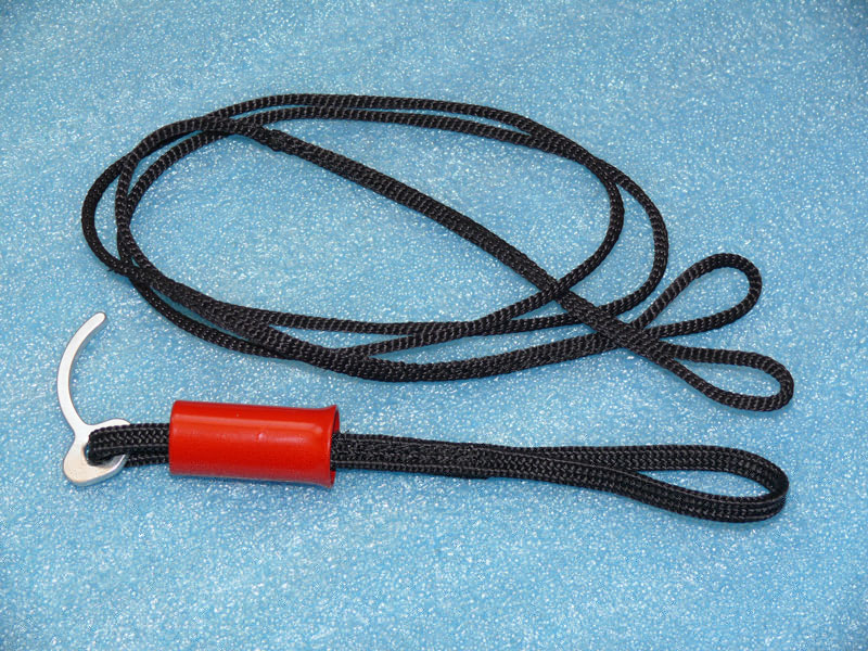

root
Posts:201
Joined:17 Nov 2008 01:22
Re: Зубные буксировочные замки
Post by root » 26 Jan 2010 10:13
Kalughin wrote:предлагаю ручной буксировочный замок.
Кстати, к замочкам бы еще вот такую штуку...
аварийный сброс замка
Роман
Posts:65
Joined:18 Nov 2008 14:43
Location:Уфа
Post by Роман » 26 Jan 2010 10:18
А что это за трубочка с торчашим из неё колечком?
Dmitrij
Posts:28
Joined:05 Apr 2009 07:54
Location:Рязань
Post by Dmitrij » 26 Jan 2010 10:54
а как им пользоваться?
Мой замочек из подручных материалов(парашютная шпилька,трубочка от катушки с нитками(не всякая подойдёт),резинка для предотвр.выпадания без нагрузки.)
Парашютная шпилька при небрежой зачековке может заклинить(резинка и здесь предотвращает сие),а на предлогаемом замке от Kalughinа специальная форма шпильки(очень понравилась) это исключает :!: мне так кажется.,да и трубочка оптимальная по размеру.

Dmitrij
Posts:28
Location:Рязань
Post by Dmitrij » 26 Jan 2010 11:43
Сам недавно узнал :) У нас пользуют для перецепки,старт(с ног) только с зубным.

Dmitrij
Posts:28
Location:Рязань
Post by Dmitrij » 26 Jan 2010 14:27
Как всегда,только вместо ручного(три кольца) ставим трубочку.
