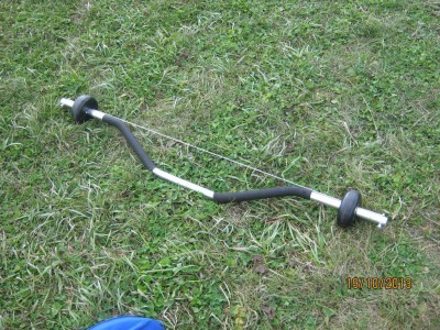

Решение проблемы разгибания спидбаров
Решение проблемы
							Re: Длины спидбаров и стоек дельтапланов фирмы Мойес
Русский тюнинг, бессмысленный и беспощадный!
			Re: Решение проблемы разгибания спидбаров
У этой проблемы есть еще несколько решений
1. купить новый спидбар
2. смириться с увеличившимся V-образием (и упрямством аппарата на курсе)
3. сгибать спидбар после каждой грубой посадки, покуда он не лопнет от усталости металла
нужное подчеркнуть..
4. научиться все таки садиться
...shit happens...

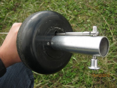

Я у такого решения (тросика, натянутого напрямую) вижу такие минусы:
1) Тросик ограничивает возможность выбора стартовых условий
(с крутого склона безопасно не стартанешь, особенно в сколько-то сильный ветер).
2) Тросик будет мешать управлению аппаратом.
Там, где находится тросик, периодически нахожусь я! А когда не я сама, то мои руки - держаться же часто хочется/необходимо за эти выпирающие выгнутости (а не по краям, раздвинув широко руки), и держаться за них не сверху-вниз, чтобы локти не дай бог не задевали тросик, а из нормального лётного положения.
Я так представляю, данное решение с тросиком приведет к тому, что пилот будет висеть слишком высоко над спидбаром, при этом
- управляемость и удобство полета ухудшатся;
- ощущение, что усилие на ручке большое, возрастет;
- в сильный ветер ощутимо сложнее будет зажимать ручку;
- захочется перебалансировать аппарат на самую переднюю центровку;
- большая часть диапазона скоростей пропадет, прикольные фичи дельтаплана остануться за бортом.
Ну еще вероятность цепляться за этот тросик большая. И ох не хотела бы я бумкнуться носом и влететь всем телом в этот тросик.
Для совсем новичков, кто садиться совсем не может и постоянно бьет аппарат, можно сделать прямой спидбар, натянуть внутри прямой трос, перебалансировать аппарат немного и учиться. Хоть выглядеть будет лучше и безопаснее .
А для не совсем новичков посадка не будет составлять проблемы. Там же такой мягкий срыв.
Спидбары разгибаются не только из-за очень сильных ударов по передней, выпуклой его части. Иногда пилоты не понимают, что, держа малибу на земле, не надо все время ставить его на эту "выпуклую" часть спидбара. Попробуйте: даже в самый сильный ветер без всяких подвесок и подцепов вы можете без проблем удерживать аппарат на земле, просто встав ногами ПО КРАЯМ спидбара. НЕ ПО ЦЕНТРУ, а по краям, там где прямая часть. И просто стоя там и не держа аппарат больше нигде, вы увидите, что он никуда не улетает: он так сбалансирован. Пилоты же часто ставят аппарат на эту выпуклую часть, и сами давят на него, зажимая угол, и ветру дают еще больше вдавливать его в землю. Так не надо делать, по крайней мере на Малибу.
