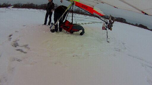

А можно пару технических вопросов любопытства ради? :)
На полном газу от такого расположения ВМГ (на кильевой) возникает сильный пикирующий момент.
Выкоса сильного, вродь не видать на фото.
Чем компенсируется смещение центра тяжести из-за мотора с топливом?
Пикирующий момент на взлете и в полете сильно мешает?
Как вообще ведет себя дельт с таким расположением ВМГ?

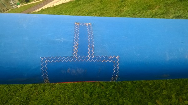

Это fox или fox-t ? C чем был связан ремонт паруса- фото , и ремонт консоли ?

Это просто фокс, килевую обрезал сам. Ремонт был после падения( попал в ротор 2012г.-август) заменена вся лев. наружная часть консоли. Заказывал готовую секцию в Аеросе. Никак не могу загрузить видос, завтра обращусь к какому нибудь шаристому , мож победим этот сайт. :?

Фото
Re: FОХ 16 с мотором
Posted: 12 Sep 2016 23:01
by Олег 53
Зимние полеты (подробности старта)

Posted: 14 Sep 2016 06:47
by potapovich62
Интересная схема.Когда думал над подобной,возникали вопросы.Главный-должна быть сильная вибрация,т.к.одна труба,а троса не жесткие.Второй-про пикирующий момент,ну здесь похоже решили изменением оси винтомотора.Третье-безопасность ног пилота-что-то не заметил ничего кроме очень длинной килевой.Ну и конечно центр тяжести-обычно из-за этого сам мотор крепят возле центрального узла.Ну а видик Михаила-так это же без мотора совсем другой аппарат.Кстати-если тема разовьется-можно вынести отдельно.Таки цепляет-ведь хочется быть независимым от рельефа и транспорта,а пока кроме Москито ничего ходового для парящих дельтеров.
