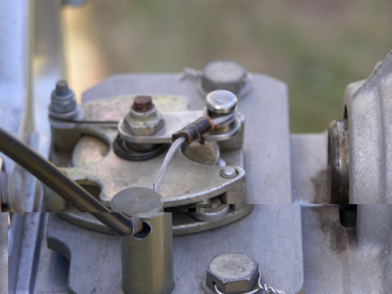

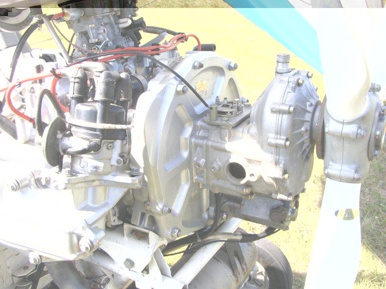

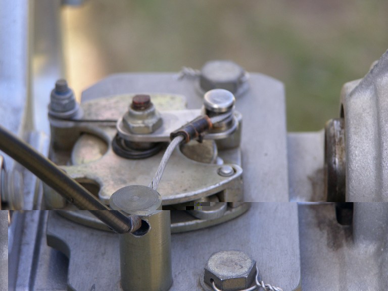

Александр wrote:И все таки у кого ни будь есть хотя бы фотки системы через вал ротаксовского редуктора?
Лови фотки.
Это на киевском буксировщике.
Где общий вид - на ступице винта видна обойма подшипника.
На крупном плане - сам замок на редукторе, закрепленный за упомянутые отверстия, справа виден торец полого вала.

Спасибо огромаднейшее! :D А замочек сами делали или где-то приобрели? Если купили, то может и мы купим готовый?

Александр wrote:Спасибо огромаднейшее! :D А замочек сами делали или где-то приобрели? Если купили, то может и мы купим готовый?
В данном конкретном случае это двухконусный замок от ранца десантного парашюта.
А вообще видел и замки, сделанные из каких-то клещей и др. продукты народного творчества.
Здесь простор для полета фантазии неограничен.
