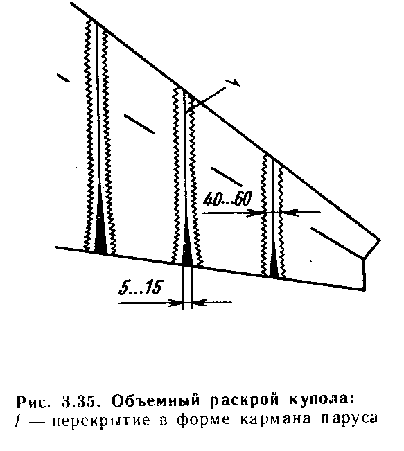

![]() сшивания полотнищ выполнены небольшие закладки 5-15 мм, уменьшающиеся до нуля к середине хорды профиля (рис. 3.35). Если купол выкроен из целого куска материала, то-го же эффекта можно достичь, заложив части материала параллельно латам. На современных дельтапланах с нулевой купольностью (Δγ=0) профилирование крыла осуществляют исключительно с помощью объем-

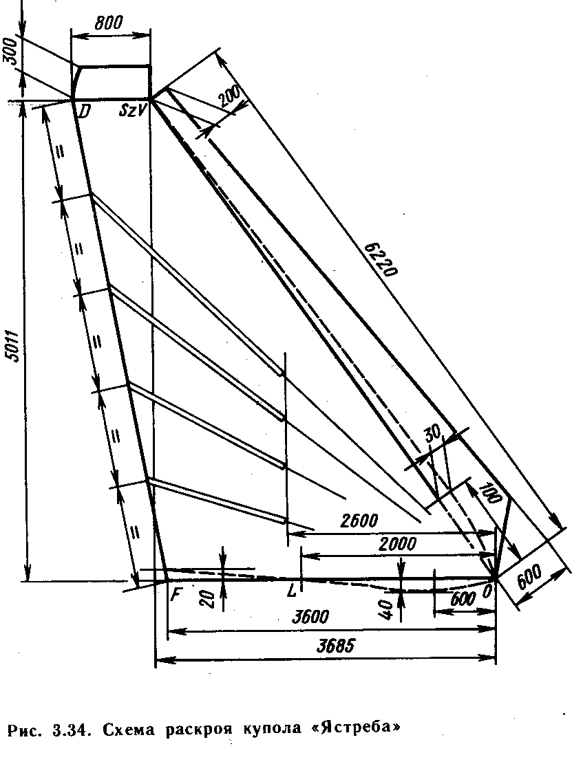

ного раскроя. Такие дельтапланы приобретают купольность только под влиянием нагрузки. У плоских куполов возникают сильные нагрузки на элементы каркаса и материал купола. По мере вытяжки материала купола эти нагрузки уменьшаются, в результате чего ухудшаются летные свойства дельтаплана. Недостатком плоского купола является и то, что его форма, а следовательно, и устойчивость зависят от нагрузки. Если конструктор недостаточно заботится об устойчивости (чрезмерно малая крутка, отказ от S-образной формы профиля и т. д.), то его дельтаплан может приобрести склонность к пикированию. можно регулировать изменением его формы и жесткости боковых балок. Другим общепринятым методом профилирования купола является также объемный раскрой, когда вдоль задней кромки крыла по линии Форму купола в плане строят по шаблону. Шаблон можно разложить на ровной горизонтальной поверхности пола или большого стола, где с помощью кнопок и шнуров задают контуры купола. Он может быть построен с помощью рулетки по закону треугольников. Контур купола "Ястреба" (см. рис. 3.34) строят следующим образом: относительно исходной линии OF из точки О с помощью рулетки проводят дугу, соответствующую длине передней кромки купола, а из точки F - дугу радиусом, равным полуразмаху FV крыла. При пересечении этих дуг получается крайняя точка купола V. Точку D строят аналогичным способом. Затем размечают линии боковых карманов, лат и дугообразную линию сшива полукрыльев. Если купол выкроен из целого куска материала, то все построения можно производить непосредственно на материале. Перед раскроем купола из отдельных полотнищ их необходимо скрепить между собой.
