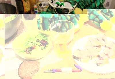

DиVнЫй
Posts:799
Joined:06 Apr 2012 22:15
Location:ТТФ
Re: Зубные буксировочные замки
Post by DиVнЫй » 20 Dec 2015 01:00
DиVнЫй wrote:с 14-15 лет ничего не сравнивал с линейкой ;) Замок в подвеске, а подвеска на складе, доберусь сегодня, цапну домой для фото.
Как видно на фото, размеры замка небольшие. Вроде должно быть все понятно.
