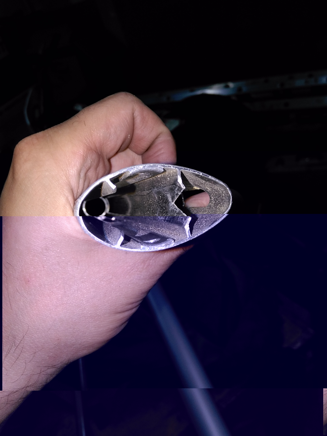

В стойке моего старого вилса обнаружилась труба усиления, причем не на всю длину, короче на 67 см чем стойка, не доходит примерно на 23 см до верху и до низу.Видимо чтобы ломалась не рядом с пилотом.
Правую снёс, купил профиль финстервальдер, трубу 22×1, но проблема в том что моя новая труба сама по себе не держится в моей новой стойке.
Скорее всего дело в том что у вилса был свой, внешне похожий на финстервальдер профиль, косвенно это подтверждается тем что фитинги входят в оставшуюся стойку туже чем в самопальную.
Так вот вопрос, как эту трубу можно закрепить чтобы не сделать хуже чем без неё?
Я думаю, может приклеить?

Усиление ставится посередине по причине наибольших деформаций и моментов именно в этой части стойки. Крепить усиление лучше заклепками ИМХО.
Re: Закрепить трубу усиления
вытяжные заклепки.
2 шт. одна сверху, другая снизу, с запасом от края трубы усиления.

Канешна приклеить, не слушай никаго)
