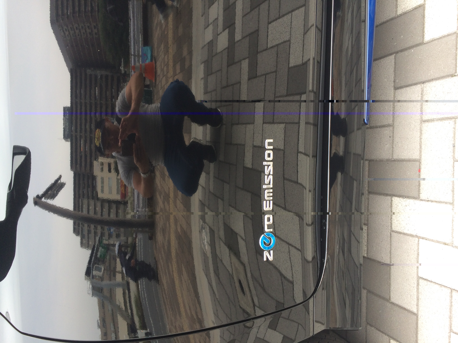

https://youtu.be/udhiJb9Mcso Вот к примеру, горка. Чтобы до подножия доехать, у пузотёрки надо снизу всё лишнее поотрывать, иначе рано или поздно всё равно оторвётся. А главное— после заезда поверхность интенсивно разрушается. После первого дождика след от колеса превращается в канаву. Потом прокладываешь новый маршрут и всё повторяется по кругу. Поэтому после пяти заездов на своём автобусе я решил не портить гору и машину. Хотя, может, когда все камни оголятся, я поменяю решение и снова буду заезжать. Если что—« про Юрку», —это про меня...долбо@ба. а это реклама про электрички. ДВС здесь не предусмотрен. 400км заявленного пробега. Простите за перевёрнутые фото. Огрызок так вставляет, и редактировать бесполезно. Неправильно телефон держал.

да я - только за! если у вас получиться - с удовольствием изучу и перейму опыт. Ну или не яUrry wrote:Скептик вы, товарищ дорогой. Я сам скептик. Но смотрю, как понторезы пересаживаются с двухсотых крузаков на Ниссан- лист (Leaf), и скептицизм уходит. Зарядка не от чудовищных токов, а от банальной розетки на 220 (пардон, на 100вольт, так как в Японии 100вольт в сети). Полная зарядка от обычной розетки занимает около 6ти часов. Стоит 50рублей в пересчёте на кВт-часы. Пробегает машинка 150 км без подзарядки. Имеет очень экономичный кондишн и печку. Люди оценили. Зарядные станции нужны для быстрой зарядки, типа на заправках заправить. И не знаю, будущее за электричками или нет, но пока что батареи совершенствуются быстрыми темпами. И вес их уменьшается. Поэтому пафос про чугунный мост уже не актуален. В условиях Приморья , где ДП всего трое, лебёдку использовать неудобно. Команда слишком мала. Кооперируемся с ПП. Но вот так собраться, чтобы и погода была, и лебёдка приехала, и выходной у меня выпал— это редкость большая. Горок много, но на них всё интенсивно растёт и лысых практически нет. Динамить— да пожалуйста, но уже приелось. Есть классные места, но на них нет ни заезда, ни старта. И подъехать к подножию только на (вертолёте, что ли?) СВП. И вот эту проблему я и думаю решить электрической метлой. Когда до хорошего термодинамика, с которого можно улететь, никак не добраться. Езжу мимо, слюни текут, близок локоть, а не укусишь...всё это мечты, при наличии времени исполнимы. И мне не надо бить рекорды летая по 8 часов, мне надо летать В УДОВОЛЬСТВИЕ. А после затаскивания 50кг оборудования на 200метровую горку удовольствие куда-то исчезает. Я никого не убеждаю, спорить не хочу, только хочу сам попробовать. Не получится— ну и хрен с ним. А попробовать надо. Всё же вес движка маленький, батареи по 600грамм четыре штуки тоже не чугунный мост. Имея пару комплектов, можно летать до посинения даже без погоды. А не раз в год или в пятилетку, когда отпуск или возможности встретятся с желаниями. Кроме дельта, есть ещё куда приспособить метлу. Так что не заржавеет!Callisto wrote:вот в этом обзоре аэроэкспо немного затрагивается оборудование для электричек.
